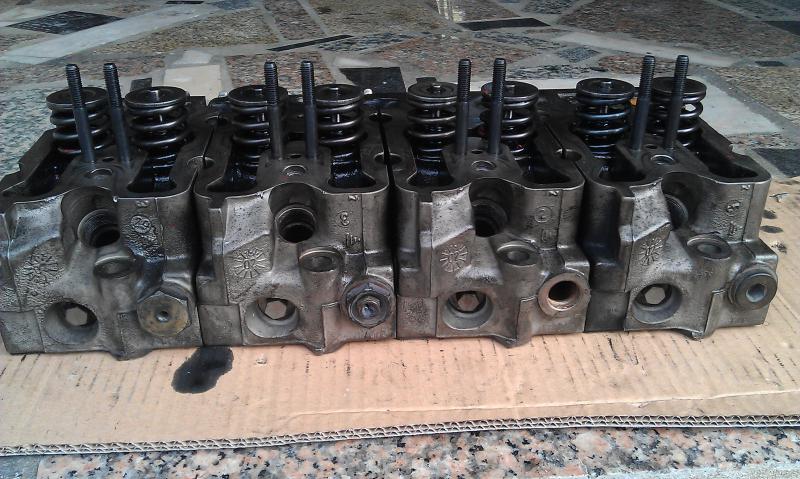

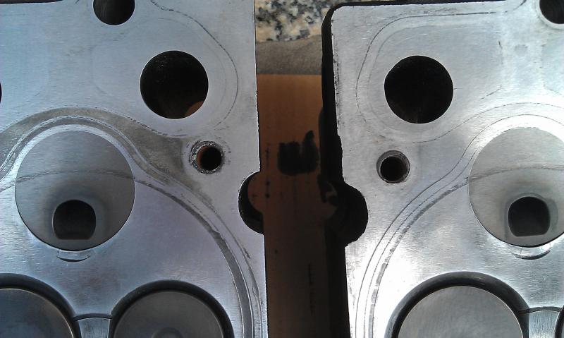

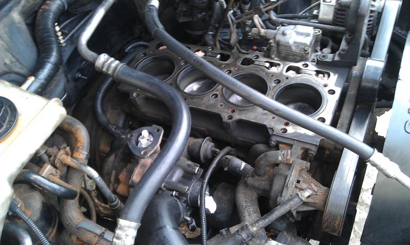

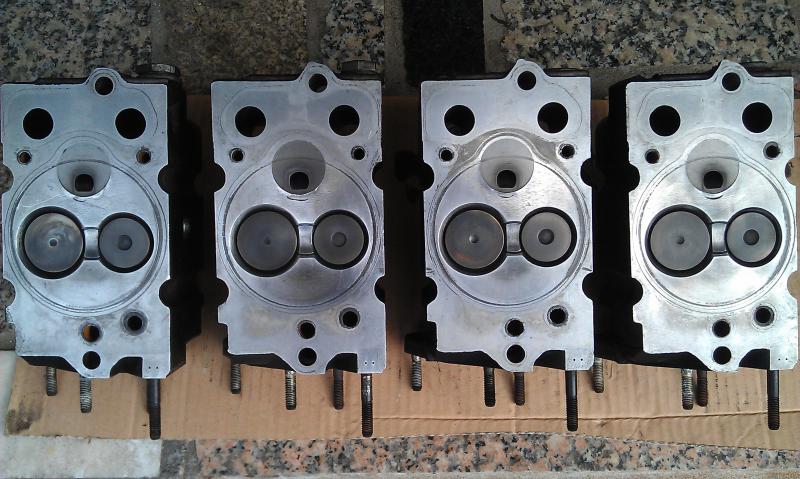

  • 17/09/2012, 16:34
    Marino80
    8 Anexo(s)
    Anexo 370881Anexo 370880Anexo 370878Anexo 370877Anexo 370879Anexo 370882Anexo 370883Anexo 370884Anexo 370884
    Boas Augusto,
    Ja desmontei os cabeçotes do bicho.....Aquilo rachou na camara de admissão onde aperta os injectores........
    Marino
  • 17/09/2012, 20:15
    SERGIO AUGUSTO
    Postado originalmente por Marino80 Ver Post
    Boas Augusto,
    Marino
    Olá Marino:
    Defeito característico destes cabeçotes. Voce verificou/avaliou o estado das camisas pistões e anéis? Outra coisa, é importante que substitua os INJETORES, pois a água que passa para dentro da câmara, pela rachadura, acaba indo para a PRÉ CÂMARA e entrando em contato com a ponta/orificio dos injetores.
    Abraço.
    Sérgio.

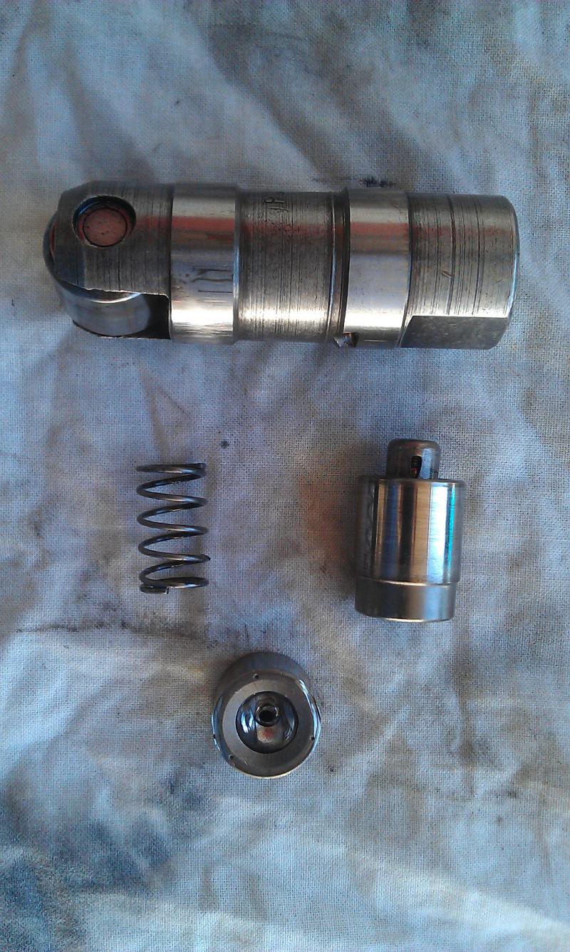

  • 18/09/2012, 14:40
    Marino80
    1 Anexo(s)
    Oi Sergio!!
    Hoje desmontei os touches e realmente estavam muito desgastados!!Dai o bater que referia....acho eu...:)
    O Freio estava a prender o touche e com tanto desgaste que estava quase a ceder......

  • 19/09/2012, 07:25
    SERGIO AUGUSTO
    Oi Sergio!!
    Fala Marino:
    Penso também, que o "bater" auqe se referiu, são os tuchos desgastados. Pra voce ai, deve ser fácil encontrar estes material. Os da marca AJUSA eram os usados na linha de montagem.
    Anexo 371058
    Vai postando os passos da desmontagem.
    Abraço.
    Sérgio.

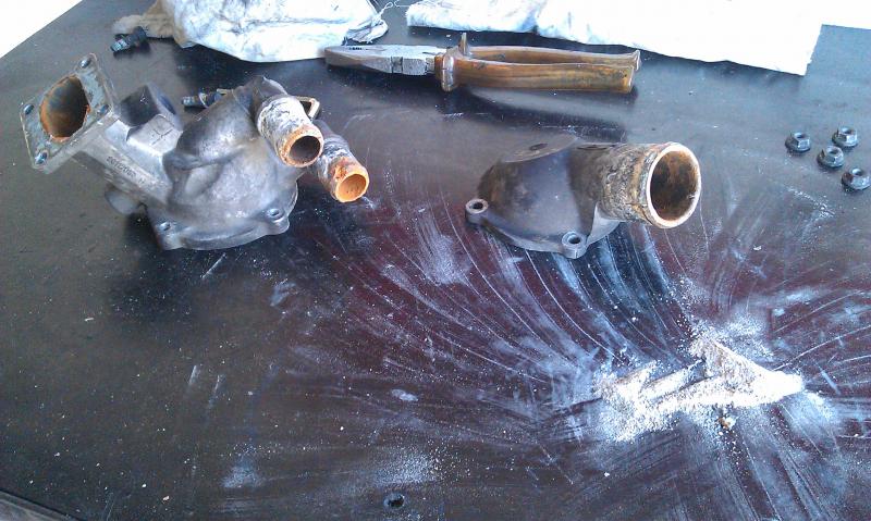

  • 19/09/2012, 14:59
    Marino80
    2 Anexo(s)
    Hoje verifiquei o coletor de agua, estava muito mau mesmo.....estou convencido que foi um dos motivos do aquecimento......
    saiu muita sujidade.....

  • 20/09/2012, 11:47
    SERGIO AUGUSTO
    Anexo 371261Anexo 371262
    Fala Marino;
    Ok, belo trabalho. É interessante que faça uma limpeza em todo o sistema(dutos) de arrefecimento, radiador, boma d`água(de preferencia trocá-la),com um produto apropriado, por exemplo o ÁCIDO MURIÁTICO, é bom pra isso(usado em limpeza de radiadores),e os do dutos do bloco, que se não desmontou o motor, é importante que funcione depois, com água e um produto para limpeza, faça circluar por alguns minutos, em seguida esgote toda a "mistura", funcione de novo com água limpa, esgote de novo, e quando só sair água limpa, então "feche" o sistema a abasteça com uma solução de 50% de água pura(DE PREFERENCIA "AGUA MINERAL") E 50% DE ETILENO GLICOL(Anticongelantes - Química - UOL Educação ).
