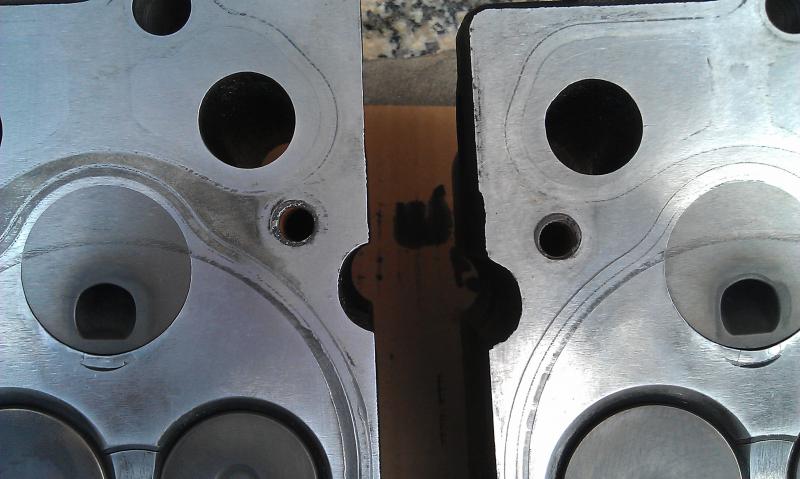

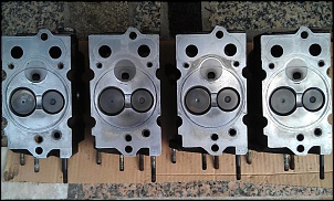

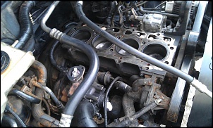

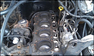

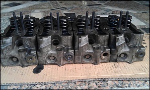

    Ja desmontei os cabeçotes do bicho.....Aquilo rachou na camara de admissão onde aperta os injectores........

    Olá Marino:
    Defeito característico destes cabeçotes. Voce verificou/avaliou o estado das camisas pistões e anéis? Outra coisa, é importante que substitua os INJETORES, pois a água que passa para dentro da câmara, pela rachadura, acaba indo para a PRÉ CÂMARA e entrando em contato com a ponta/orificio dos injetores.

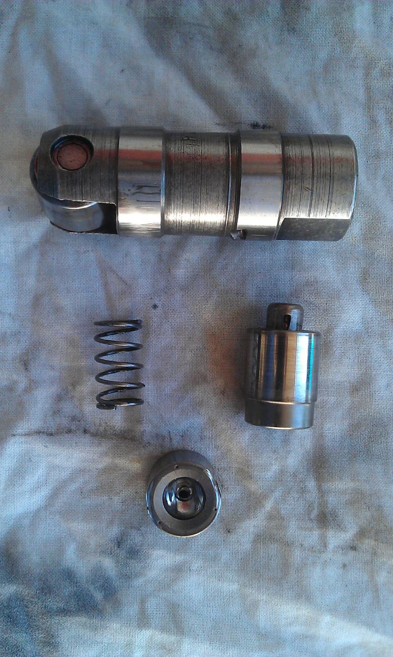

    Hoje desmontei os touches e realmente estavam muito desgastados!!Dai o bater que referia....acho eu...
    O Freio estava a prender o touche e com tanto desgaste que estava quase a ceder......
    Fala Marino:
    Penso também, que o "bater" auqe se referiu, são os tuchos desgastados. Pra voce ai, deve ser fácil encontrar estes material. Os da marca AJUSA eram os usados na linha de montagem.

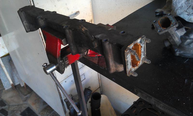

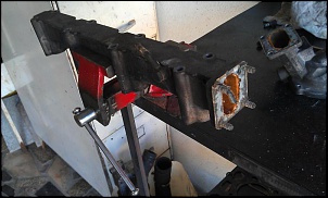

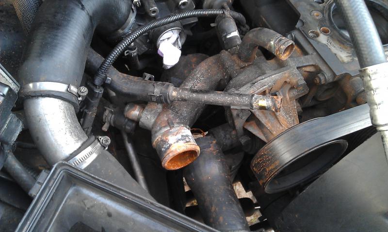

    Hoje verifiquei o coletor de agua, estava muito mau mesmo.....estou convencido que foi um dos motivos do aquecimento......
    saiu muita sujidade.....

    Fala Marino;
    Ok, belo trabalho. É interessante que faça uma limpeza em todo o sistema(dutos) de arrefecimento, radiador, boma d`água(de preferencia trocá-la),com um produto apropriado, por exemplo o ÁCIDO MURIÁTICO, é bom pra isso(usado em limpeza de radiadores),e os do dutos do bloco, que se não desmontou o motor, é importante que funcione depois, com água e um produto para limpeza, faça circluar por alguns minutos, em seguida esgote toda a "mistura", funcione de novo com água limpa, esgote de novo, e quando só sair água limpa, então "feche" o sistema a abasteça com uma solução de 50% de água pura(DE PREFERENCIA "AGUA MINERAL") E 50% DE ETILENO GLICOL(Anticongelantes - Química - UOL Educação ).

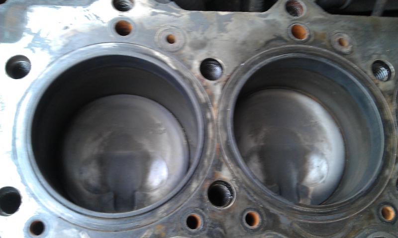

    Amigo Sergio, As noticias não são das melhores, ha 1 ano subistitui os cabeçotes pelos apaz M. e ficou joia ja rodei 30mil km apos a troca e a temp e desempenho ta blz. O chato é este oleo baixando muito sem alterar o desempenho dela... Estive pensando que era a turbina a causadora do consumo exessivo de oleo lubrificante jogando para o interculer e admisão, como a turbina não apresentou folgas, Isolei a entrada do suspiro no duto da turbina e coloquei em uma garafa pet, to reciclando uns 300ml de oleo por dia...rs... Asim sendo a turbina descartada fica a dúvida; se pode ter outra solução para a babação de oleo se abro a maquina pra trocar os kitis (camisa, piston aneism casquilhos fixo e movel, polimento no eixo, etc).

    Fala Clecerson:
    Tudo leva a crer que os anéis estão ruins. O correto seria abrir o motor, e trocar os kits(pistão, anéis, camisa).
