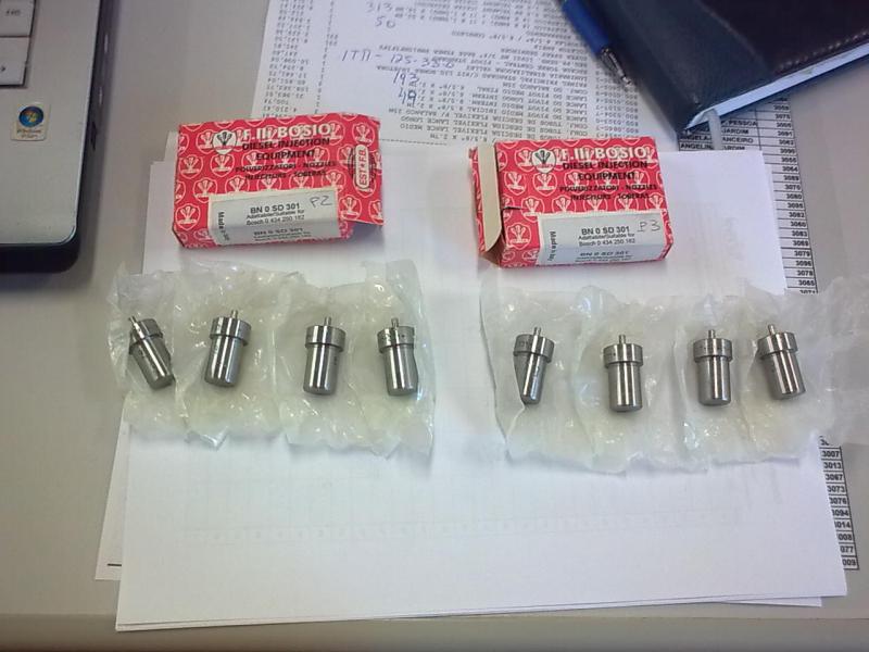

    Mina net pifou ontem, por isso estou postando agora.

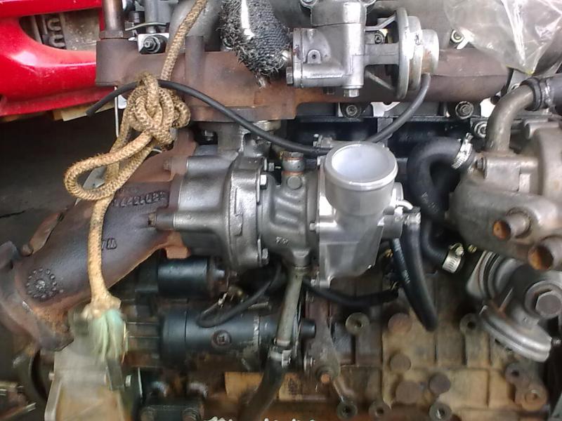

    Nos anexos, verão o turbo GT2259, de onde utilizarei o rotor, para tentar obter a a faixa de fluxo/vazão( de 12,75 a 23Lb/mim) e a razão de pressão(2,16), numa "faixa ótima" do gráfico do compressor. Obvio que, isso tem que ser testado, porque o rotor não estará na sua carcaça original, logicamente o A/R e TRIM, não são iguais ao do turbo original(2259). A manutençào do "caracol quente" original, favorecerá(junto com o controle do WASTEGATE), a "quase" ausencia de LAG.
    Vão observar, nos calculos, que para uma pressão estimada de 1,2 Kg no coletor, o turbo chegará( em tese) a 1,48Bar, considerando uma perda de carga de quase 0,3 Bar, por conta do INTERCOOLER "GIGANTE"( no primeiro post, engoli na frase que falo sobre ele, quis dizer que vai ser 40% MAIOR que o INTERCOOLER da F-250 6 cil. Sprint) e tubulação. Como a tomada de pressão para controle será no coletor, se a perda de carga for maior ou menor, a pressão líquida(a que será preciso para a potencia pretendida), sempre será 1,2Kg. A pressão produzida pelo turbo é que variará, de acordo a perda de carga.
    O controle por solenoide, permitirá a abertura da WASTEGATE, apenas no momento em que a pressão de trabalho seja alcançada, e promoverá a abertura total da mesma, uma vez que o aumento da pressão não foi conseguido com "encurtamento" da haste do atuador, e isto é importante, para evitar perda de rendimento em alta.

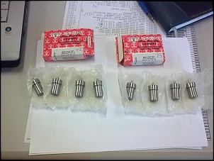

    Tem uma "fotinha" dos "bicos especiais" que o pessoal da FRATELLI BOSIO me mandou, para eu testar; um conjunto com 20% a mais de vazão -P2, um conjunto com 30% a mais de vazão -P3, vou "começar" com 20%, hehe.. Tá vindo de lá, dois conjuntos pro CAVESO testar no YELOW, também, obviamente que o modelo do MWM SPRINT.
    Abs.
    Sérgio Augusto

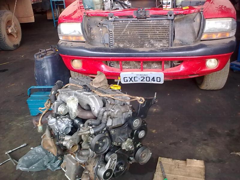

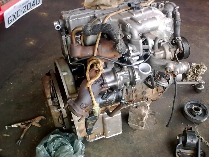

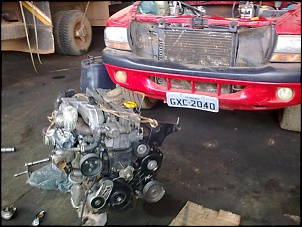

    Ontem começamos a retirada do motor, para abertura/desmontagem. Como tive que ir em Luis Eduardo Magalhães-Ba, hoje e amanha, será feita toda a desmontagem, lavagem química, e segunda faremos as inspeções/análises das peças, para ver se heverá mais alguma necessidade de trocas, além das previstas.
    Em tempo, nesta semana, dando umas nevegadas ne net, vi que a GARRETT, desenvolveu(aqui no Brasil, pois na Europa já existe este turbo), um VNT pro MERCEDES ACCELO 715, que tem o motor 2.7 5 cilindros, com potencia de 156CV@3400 rpm e 34Kgf/m de torque@3400RPM. Então, JAQUE tenho que mexer mesmo no turbo, existe a possibildade grande, de uma mudança nos planos de retrabalho no turbo; não faria o up grade no turbo original como estava pensando, em detrimento de usar este VNT. Vamos ver o que o JAQUE(hehe) vai aprontar, e principalmente o $$$,hehe.. Mas tenho certeza que seria um espetáculo, este turbo no VM2.5.
    Fotos na segunda.
    Sérgio

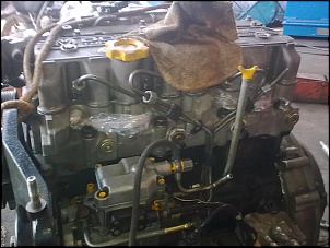

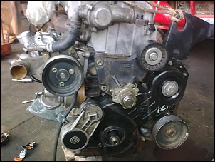

    Olá a todos;
    Finalmente o "PROPULSOR"(hehe...) está montado, pronto pra ir pro lugar. Fizemos a montagem, conforme o previsto(troca de peças, etc.), e que está na planilha anexo, agora atualizada, no quesito peças utilizadas, com seus respectivos valores, e lojas onde comprei. A parte de Mão de Obra ainda está sem preço, pois vamos acertar no final, depois do funcionamento.
    No que diz respeito ao UP GRADE, por enquanto só foi feito a substituiçào dos injetores pelos FRATELLI + 20%. A turbina foi toda revisada, mas infelizmente como disse acima, não conseguimos colocar o rotor maior, no lado frio.
    O passo agora é acabar a instalação, funcionar e fazer algumas medições(consumo, desempenho, aceleração,etc), pra ver a influencia dos injetores.
    Em seguida, colocaremos a solenoide para controle do turbo(wastegate), com regulagem para inicialmente 1,15 Bar, no coletor, e vamos testando.
    Vai algumas fotinhas do motor pronto(só faltando colocar os bicos no lugar, polia,a alguns acessorios)
    Sérgio
    Miniaturas de Anexos Miniaturas de Anexos -18092010.jpg   -18092010_001.jpg   -18092010_002.jpg   -18092010_003.jpg
