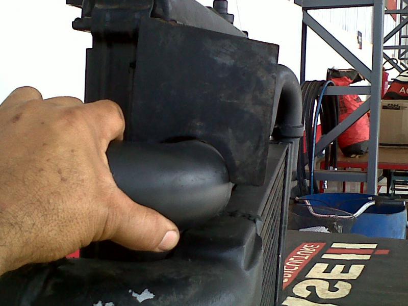

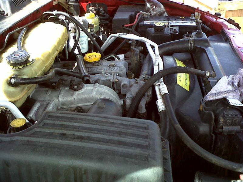

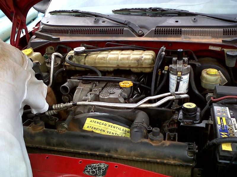

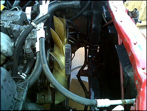

    Limpeza radiador e inetrcooler

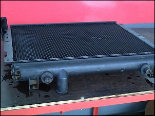

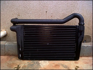

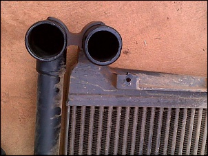

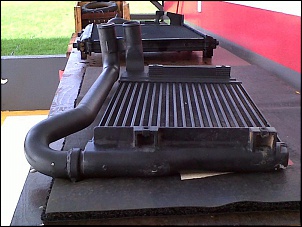

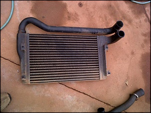

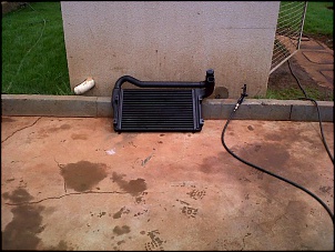

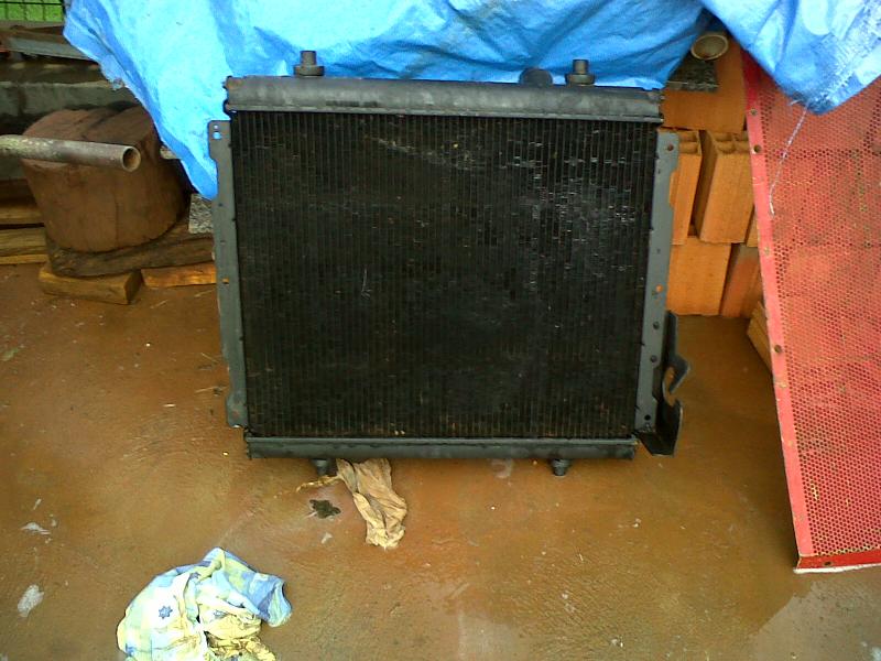

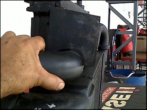

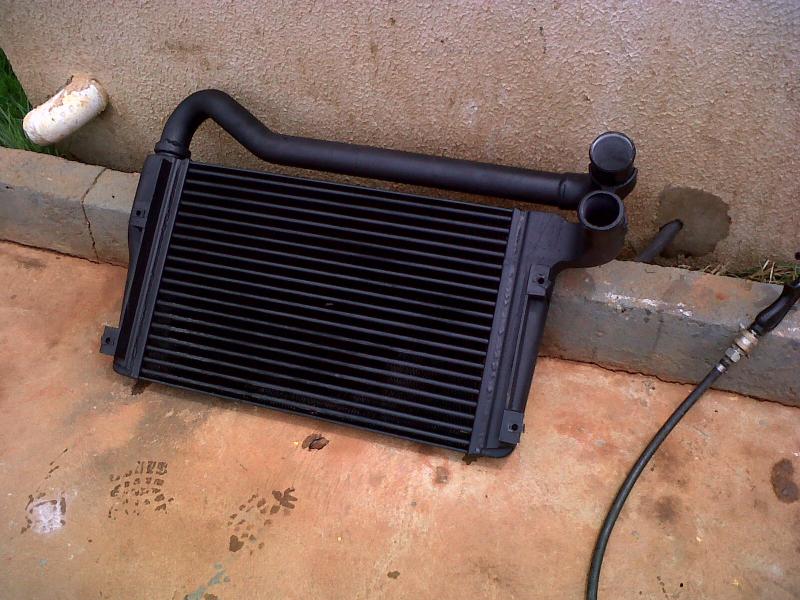

    Olá a todos.
    Ontem acabei de montar o radiaodor e intercooler, depois que fizemos o motor, e andamos uns 300 km. Como sabia que quando o motor estava fora, não foi feito como manda o figurino, e também não estava com tempo de fazer eu mesmo, então neste feriadão de Natal, coloquei a mão na massa. Desmontei todo os sistema, lavei o radiaodor e o intercooler, por dentro e por fora, deixie "de molho", com uma mistura de água com "ATIVADO", bastante concentrado, e arranquei todos os resíduos sólidos, sujeira, ferrugem, óleo(de quando o motor estava sem fazer), deixei a agua corrente por um tempo longo, passando pelo sistema( com o radiador fora), lavai as mangueiras, enfim, fiz aquela faxina. Troquei óelo(isso mesmo, com +/- 500Kms), filtros de combustível e lubrificante, a reabasteci o radiador com mistura água/moetiloglicol meio a meio. Creio que, baseado na quantidade de sujeira que saiu(tanto de dentro, quanto do exterior da colmeia), a refrigeração melhorará ainda mais, apesar de já estar bem boa, com a utlização da valvula termostática de 71 graus.
    Anexo fotos da empreitada.
    Sérgio
    Miniaturas de Anexos Miniaturas de Anexos -copia-de-img00035-20101224-1115.jpg   -copia-de-img00051-20101224-1119.jpg   -copia-de-img00038-20101224-1116.jpg   -img00079-20101225-0903.jpg   -img00078-20101225-0902.jpg

    Agora a "bagaça" limpinha.rs
    Miniaturas de Anexos Miniaturas de Anexos -img00081-20101225-0921.jpg   -img00083-20101225-0922.jpg   -img00087-20101225-0936.jpg   -img00090-20101225-0941.jpg   -img00095-20101225-1038.jpg

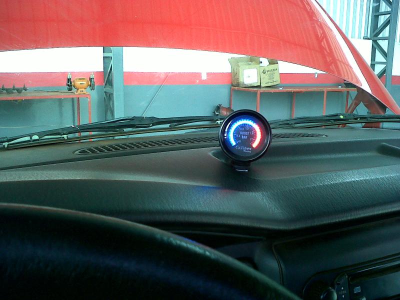

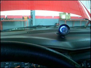

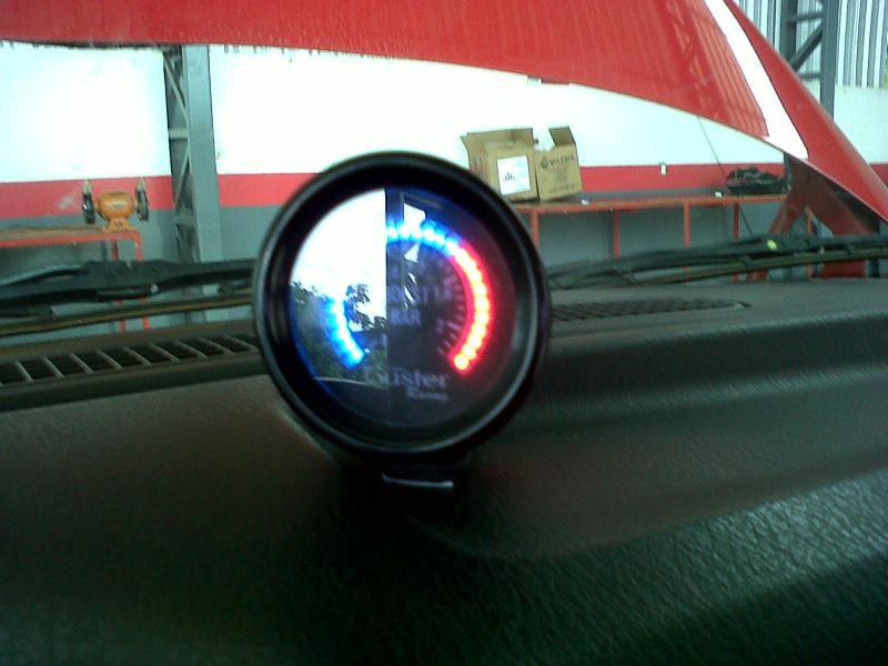

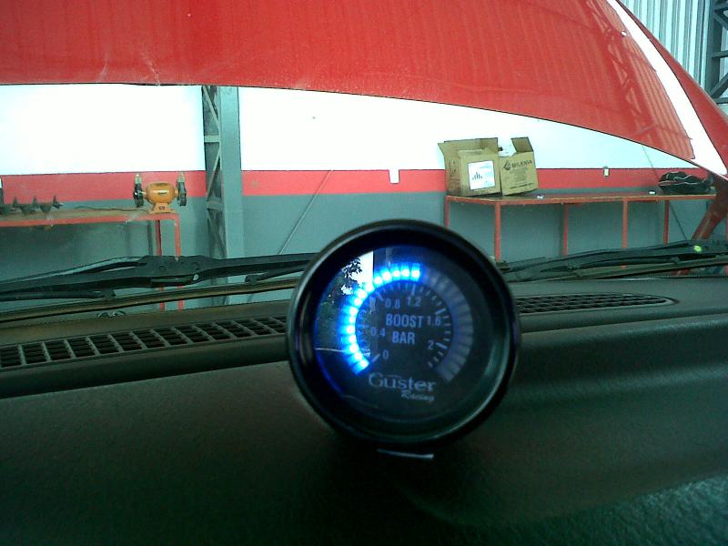

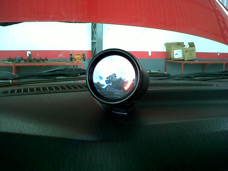

    Instalação de manometro digital GUSTER
    Acabei de instalar o manometro digital(tem quase dois anos que comprei o negocio), que irá, além de marcar a pressão "liquida" do turbo, obvio, acionar a VALVULA SOLENOIDE que colocarei no circuito da WASTEGATE, para controlar a abertura da mesma. Apesar do manometro ter ficado com a instalação 100% pronta(verão nas fotos), ainda não colocarei a SOLENOIDE, pois penso que vou substituir a turbina, por razões obvias, que são; a necessidade de maior FLUXO, pois estou com "bicos" bombados, e porque com esta limpeza que acabei de fazer, verifiquei, que apesar de a turbina ter sido feita numa ótima oficina, em Goiania, me parece, não tenho certeza absoluta ainda, mas as suspeitas são fortes, que a danada, tá "babando" um pouquinho, chequei a folga dos mancais(obviamente que de maneira "rudimentar" , a velha sensação dos dedos movendo o eixo radial e axialmente, e tendo a impressão de uma "minúscula" folga, sei lá), então estou quase convicto que gastar dinheiro com reforma/retífica de turbina é bobagem, visto os preços das novas, principalmente no caso desta da DAk, uma I.H.I. , que segundo os caras das oficinas do ramo, as peças estão dificeis para elas. A idéia já amadurecida, é a instalação da GARRETT VNT que equipa o ACCELO 715, pensei até em colocar uma da FRONTIER, mas decididamente depois de ontem, não quero colocar uma usada.
    Segue fotos da instalaÇão do manometro. Verão na foto do manometro "aceso", a escala em AZUL, acesa até a pressão programada para a abertura da solenoide, está em 1,2 Bar, mas posso ir a té 2,3 Bar. Mandei fazer a escala em AZUL até 1,5 Bar e daí até 2,3 Bar em VERMELHO. VErão ums fotos do relé(não tá bem nítido), que recebe o sinal do manometro, cortando a energia(12 volts), que mantém a SOLENOIDE FECHADA( o rele e a solenoide são/estão na ligação NA(NORMAL ABERTA), quando ligo a chave, o manometro acende, e energiza o relé, fechando o contato, mandando sinal na SOLENOIDE(12 volts), e esta por sua vez, fecha, fechando também a passagem de pressão que vai do turbo para o atuador da WASTEGATE. Quando o manometro "lê" a pressão que programei como pressão máxima de trabalho, manda um sinal no relé(12 volts), este(o relé), por sua vez, abra o contato que estava segurando a SOLENOIDE fechada, e esta se abre, abrindo também o "duto" turbina/atuador da wastegate, "segurando" a pressão, que cairá, mas em "milisegundos", o manometro, rele, solenoide, faz o processo inverso,fechando de novo a wastegate, se voce continuar com o pé na lata. A vantagem deste sistema, é a NÃO OBSTRUÇÃO DO CURSO DA HASTE DA WASTEGATE, não ocasionando perda de rendimento em alto giro, se voce continuar fincando o pé, a pressão fica na máxima ou acima, e consequentemente a WASTEGATE TODA ABERTA.
    Segue fotos.
    Miniaturas de Anexos Miniaturas de Anexos -img00124-20101226-1147.jpg   -img00125-20101226-1147.jpg   -img00126-20101226-1147.jpg   -img00127-20101226-1147.jpg   -img00128-20101226-1148.jpg

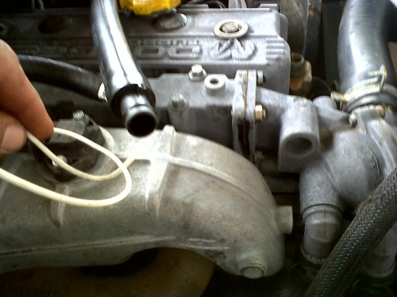

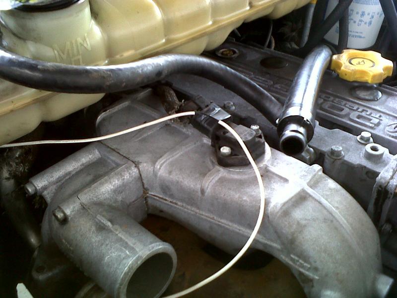

    Verão numa foto, a entrada do coletor, sem a mangueira que vem do intercooler, que retirei, está num torneiro parceiro nosso, para fazer um bocal, que irá ter a tomada/ instalação do sensor de pressão ( um VDO), que ficará bem no final da mangueira/entrada do coletor.
    Miniaturas de Anexos Miniaturas de Anexos -img00129-20101226-1148.jpg   -img00133-20101226-1148.jpg   -img00137-20101226-1152.jpg   -img00139-20101226-1152.jpg   -img00138-20101226-1152.jpg
