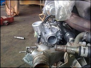

    Só para constar.... valor dos 4 cabeçotes Apaz Madrid(Andrea),entregues em Buenos Aires ou em Puerto Iguazu. U$ 150,00 cada mais frete = R$ 1.079,00 ... mais U$ 100,00(presente) para meu amigo trazer de Buenos Aires para mim.... (MAS NUNCA FAÇAM ISSO!!!PORQUE É PROIBIDO TRAZER PEÇAS PARA AUTOMÓVEIS,MOTOCICLETAS,BARCOS OU AVIÃO DENTRO DE SUAS BAGAGENS EM UM VÔO COMERCIAL....Resolução da Anac para a Receita Federal...) Quase perdi os meus cabeçotes, ufa!foi por pouco..... Mas eu tinha a opção de retirar na transportadora em Puerto Iguazu(ARG). R$150,00 para ir de Curitiba- PR até lá e ainda trazer algumas "muambinhas do Paraguai"(Tríplice Fronteira)...
    encontrei a Dakota cab dupla de 20 mil mas nao é problema no cabeçote é problema na turbina e 6.500 de divida,.
    segue ai o link.
    dakota 2001 diesel cab dupla

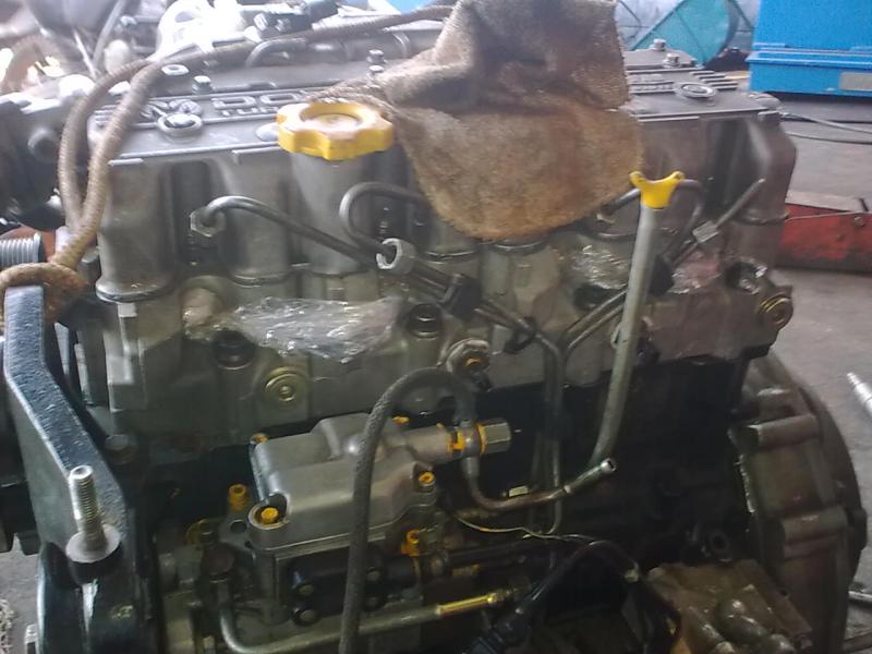

    Olá pessoal...Fala Sergião muito obrigado mesmo! pelos manuais em PDF...,só alegria.....tô com o bicho (VM 425) destrinchado na bancada, então nunca foi feito! bronzinas de virabrequim originais VM estão intactas sem nenhum risco ou sinal de desgaste, cames do comando lisos sem sinais de desgaste,estrias etc...disco de embreagem com logotipo da Dodge Sachs(145.000 km)!!!vou trocar já está próximo ao rebite.... Junta de cabeçote 2º pic.....A princípio gostei do que vi,construção mecânica bem robusta,vou trocar as 4 camisas que estão com desgaste e não vou arriscar a retificar.... leve desgaste nas varetas de tuchos na parte superior que vão nos balancins! Sérgio tenho intenção em trazer tudo de fora(Inglaterra) verifiquei que na Rockauto tem sempre 2 fornecedores para peças de motor! Alguma dica de marca para estas peças?camisas,pistões,anéis,varetas,junta de cabeçote etc....Aquele Mauro(Brasília) falou de alguns bicos pulverizadores de óleo abaixo dos pistões,no meu motor não tem isso!!!O ano da minha é 99/2000...
    Fala Samuca:
    Veja, na Inglaterra tem estas peças ORIGINAIS VM, caso não encontre as originais, opte pelas KS, que tem todo o conjunto(kits) para este motor. PEla diferença de preço, vale colocar o KIT COMPLETO(camisa,anel pistão). As brozinas também é interessante trocar,ORIGINAIS ou KS. As varetas, junta, balancins, se for o caso, coloque AJUSA, que tem todo este material, inclusive tem um catalogo ONLINE, da AJUSA, que voce pega as referencias Catalogo .
