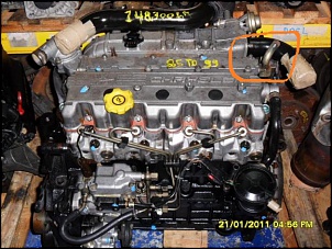

    Tenho um segredo, (acho eu), quero partilhar convosco, existe uma forma de resolver o problema de aquecimento dos VM´S , principalmente em paises quentes. Basta haver circulação de agua no 4 cilindro para que nao haja tanto aquecimento nem agua quente retida. Envio em anexo uma foto para poderem observar.

    Fala pessoal....Sergião, revirei vários sites tentando achar um cofre de motor da Grand Voyager para tentar saber aonde vai a tal mangueira que sai da "flauta" de àgua dos cabeçotes, que o Marino postou,ainda não consegui nada!!!mas não vou desistir!!!e aí alguma idéia!!!!

    Citação Postado originalmente por SamucaPR Ver Post
    Fala Samuca:
    Veja, interpretando o que diz o Marino e observando o esquema do FLUXO DO LIQUIDO DE ARREFECIEMNTO , pude criar duas conclusões;
    1- O Marino pode estar se querendo dizer, que a tomada/saida no quarto cilindro, "leva" a água quente para o reservatório de expansão.
    2- O Marino pode estar querendo dizer que a tomada/saida no quarto cilindro, "leva" a água quente para o NUCLÉO DO AQUECEDOR(que gera o aquecimento do interior do veículo, em tempos frios). Penso que este entendimento aqui, seja o que ele quer dizer.
    Observe no maual em anexo, na pag. 7-3, que no esquema da Dakota(de acordo este esquema), "pega" a água quente para o NUCLEO DO AQUECEDOR , +/- entre o segundo e terceiro cabeçotes. Podemos mudar esta tomada para a posição do VOYAGER,como na foto do Marino, ou INTERLIGAR esta a uma NOVA, colocada lá no quarto cilindro, como a da foto do Marino, porém entendo que deixar só uma, como na foto, vai forçar o fluxo da água a "passar" todo lá "por trás", favorecendo a refrigeração.
