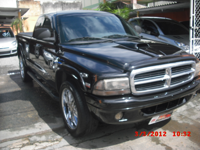

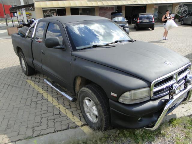

    CHUNINHO
    3 Anexo(s)
    Bom vou postar umas fotos pra vcs me ajudarem com a escolha,.
    A primeira Cab Dupla 2.5 diesel com 135.000km bem conservada bonita por 32mil se eu tiver 30 na mao ele entrega.
    A cab estendida preto fosco 2.5 diesel motor feito a 8 meses precisa pintar ta com 1500 de divida ele quer 25 mil acho que entrega por uns 23 mil na mao, ou minha F1000 + 5 mil na mao, essa esta mais facio pra mim pq minha F1000 vai no Rolo.
    A cab estendida preta com rodao aro 20 motor e cambio da F250 6cc MWM 86.000km rodados com esse motor o cara quer 30 mil na mao sem choro nem vela,. to doido por essa( estou esperando ele me enviar as fotos do motor pra ver como esta adaptado!!!
    podem dar suas opnioes por favor!!!
    agardo,
    ,Anexo 345094,Anexo 345095,Anexo 345096.
