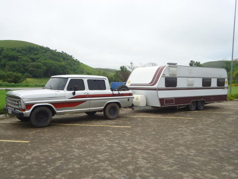

    CHUNINHO
    1 Anexo(s)
    Postado originalmente por SamucaPR Ver Post
    Olá pessoal,Chuninho, você tem que ver e entender seu próprio perfil para uso da mesma! Ex: Eu e minha família somos adeptos do campismo e precisávamos de uma caçamba grande que atendesse as nossas necessidades,nesta situação uma 4 portas não atende por ter a caçamba muito menor! Optamos por uma cabine estendida que mesmo na cidade te dá a opção de 6 passageiros e ainda temos a caçamba grande para aqueles"favorzinhos"para os amigos....
    (geladeirinhas,motoquinhas,etc....Rssss).
    Entao por isses etou intereçado na 6cc MWM pela força,.
    pq eu arrasto um trailinho de 6 metros com aproximadamente 1.600 klos e mais uns 200 kilos de bagagem em cima da carroceria,. nao é esse peso todo em cima dela é de arraste no engate do trailer deve ter dentre 200 a 300 kilos, nao vai muito peso em cima das molas trazeiras o peso mesmo é de arraste,. tem um amigo meu que pucha o mesmo com uma Dakota cab simples 6cc gasolina,. mas ela sofre um pouquinho,. estou com medo do motor 2.5 diesel nao aguentar o tranco, e o MWM da F250 sei que aguenta mesmo se tiver sem interculer deve ter uns 155 cavalos de força por ai né?
    vo postar uma foto de como minha F1000 fica carregada.
    Anexo 345739 só isso que a minha Dakota vai ter que aguentar,. sera que vo ter que optar pra outra Pick-Up?????

    SERGIO AUGUSTO
    Postado originalmente por CHUNINHO Ver Post
    Fala CHUNINHO:
    Este seu "trailinho", é muito para qualquer pick up mide size, ele "só" tem 1.600 Kg?? Não que elas não vão puxar, mas tou achando ele meio grande. O motor SPRINT 6 cil., dependendo da "origem" (F250/SILVERADO/GMC 3500 ou GMC 6-150), terá sem intercooler 168 Cv(F250/SILVERADO) ou 150 Cv(GMC 6-150).
    Abraço.
    Sérgio.
  • 06/05/2012, 16:27
    CHUNINHO
    Postado originalmente por SERGIO AUGUSTO Ver Post
    Fala CHUNINHO:
    Abraço.
    Sérgio.
    que isso a minha F1000 se nao me engano tem 105 cavalos e vai bem, ta certo que é um MWM 229 motor de baixa rotaçao e muito forte,. tenho que ter cuidado e nao ezigir muito do motor,. a F250 6cc diesel e a Silverado 6cc diesel, vao muito bem, com esses trailer hoj em dia,. um amigo meu pucha um com uma Frontier 2009 2.5 diesel 6 marchar, e ela brinca de puchar o trailer tem muita força,.
    só perde na subida pra F250, mas com a F1000 subo de vagarinho de olho pra nao esquentar e com outra vai ser a mesma coisa,. só pucho o trailer 1 ves por mes tipo uns 150 a 250 km de viagem depois fica de boa vira carro de passeio,.
    um amigo ta puchando com uma Frontier 2004 motor MWM2.8 a quase 2 anos e ela ta aguentando bem anda lado a lado com minha F1000 quando ta carregada mas sem o trailer ai ele some e eu fico na Fumaça,. rsrsr
