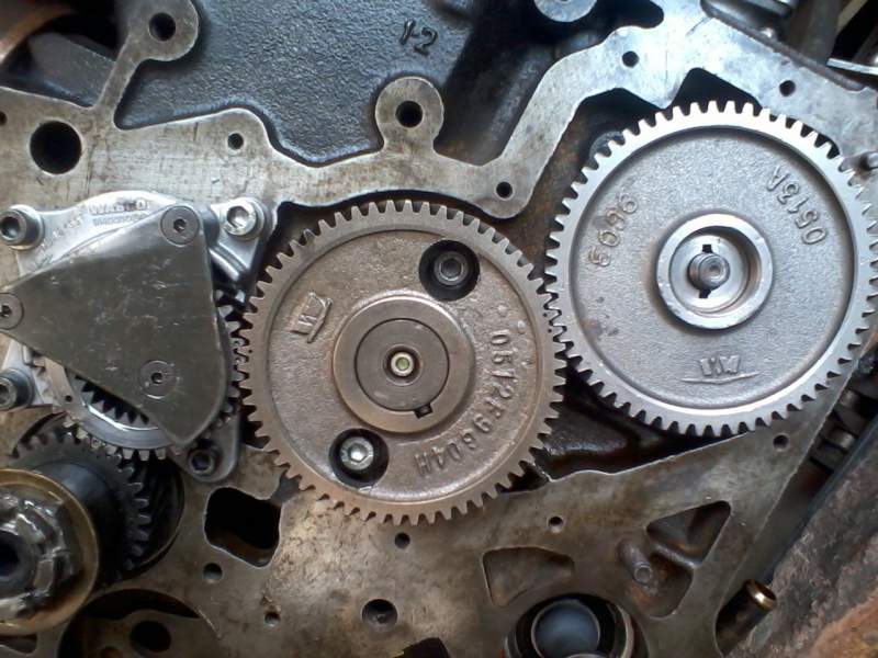

    Ponto Dodge Dakota 2.5 Diesel
    Boa tarde! Alguém sabe me dizer a posição das engrenagens nas fotos correspondem ao ponto certo da Dakota 2.5 Diesel?Anexo 395283Anexo 395284
  • 17/02/2013, 04:05
    andrelch
    Era esse o problema que eu estava tentando resolver para uma amigo.
    Justamente o anexo acima é para isso. basta alinhar os pontinhos da engrenagens. Cada pontinho fica alinhado com os 2 pontinhos da outra engrenagem. Não esquecendo que para alinhar corretamente, a primeira em que estar alinhada com o ponto certo de compressão do cilindro.
