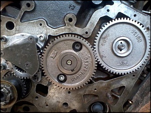

    Olá a todos;
    Bem, ontem recebi as ultimas peças(os kits do motor), que faltavam(espero que não precise de mais nada, hehe..), para iniciar a retífica do motor da DAK.
    Postarei aqui o detalhes do trabalho, para a apreciação os dakoteiros que tem a viatura diesel, e demais interessados.
    Internei a viatura na Retífica Globo, aqui na cidade mesmo,a idéia era levar para Brasilia, para uma oficina que já fez trabalho pra mim, na DAK, mas eles não tiveram interesse, a principio, entendo que foi pelo fato de não ter comprado as peças através da oficina. Acabei tendo sorte nisso, pois a retífica, depois que estive lá e conversei com o pessoal, vi que era simples para eles, desmontarem/montarem o motor, e como eles já fazem trabalhos para a empresa, nos motores(SCANIA,CUMMINS,MWM), das nossas máquinas ede nossos clientes, o negocio ficou facilitado, ainda mais que me darão acesso irrestrito para acompanhar tudo(imaginem o quanto vou perturbar,hehe.. no bom sentido).
    Fizemos as inspeções nas peças que chegaram, principalmente os kits, para checar a integridade, qualidade(na medida do possivel), etc, e tudo show de bola!
    Hoje, estou levando o manual do motor, pro Gliber, mecanico que vai fazer a montagem/desmontagem(o cara é muito bom, acostumado com as máquinas novas, eletronicas, SCANIA,CUMMINS, MWM NGD, etc, mas fez questão de ver o manual, para além de outros detalhes, verificar as medidas e tudo o mais).
    Fase 1- Retífica, será feito;
    1.1- Substituição dos kits(camisa, pistão, anéis, pinos e buchas de biela)
    1.2- Polimento do virabrequim
    1.3- Troca das brozinas fixas e móveis
    1.4- Revisão/verificação dos cabeçotes(já estão instalados os APAZ MADRID), com troca dos retentores/selos, mesmo considerando que estarão novos,pois na colocacão anterior, todos os acessorios (valvulas, molas,etc) foram trocados.
    1.5- Avaliação das peças internas(bomba de óleo, valvula de alivio de pressão,tuchos, varetas, eixo comando de válvulas, balancins,etc), e trocados, retificados o que for necessario.
    1.6- Troca de todas as juntas e retentores(obvio)
    1.7- Substituição das velas aquecedoras.
    1.8- Substituição da Valvula Termostática, entrando a do Mercedes 1113(exatamente igual, só que com abertura em 71 graus).
    Ainda aproveitando a retífica, inicarei os itens abaixo, da FASE 2- Up Grade, uma vez que o motor desmontado faciltará:
    2.1- Instalação do injetores FRATELLI BOSIO com 20% a mais de vazão em relação aos originais.
    2.2- Desmontagem do turbo compressor, para preparação do compressor(caracol frio), instalando o rotor do GARRETT GT 2259, e usinagem da mesma para receber o rotor. Teoricamente, esta modificação atenderá o que será preciso, de vazão(fluxo)/pressão(postarei a foto/figura do gráfico do compressor, mostrando a faixa de trabalho, que atende o fluxo/pressão), para "alimentar" junto com os injetores 20%, a potencia/torque que pretendo(165Cv@3900rpm e 38Kgf/m@2000rpm), obvio que no final da "loucura", tentarei por num dina(Brasilia tem) e ir acertando.
    2.3- Susbtituição do atuador da WASTEGATE, por um da SPA TURBO, com regualgem para 1,5Bar.
    2.4- Instalação de valvula eletromagnética(popular solenoide), no circuito de acionamento da válvula WASTEGATE, que tomará a pressão no COLETOR DE ADMISSÃO, passando pelo solenoide, para então ir à WASTEGATE.
    2.5- Instalação no painel, de manometro digital GUSTER, que controlará o solenoide de abertura da WASTEGATE.
    2.5-Susbstituição do escapamento, instalando tubo de 3", saindo da turbina, até um abafador de 8"x60cm., e seguindo dois tubos paralelos de 2 e 1/4" até a traseira.
    Os passo seguinte, mas não sei se farei já(ai é questão de $$$,hehe...),mas é de suma importancia(não pode ficar sem trocar!!), será a substituição do intercooler, o que já entrei em contato com o MArcelo, da SUPERCOOLER, passei o desenho, ele confimou que é possivel, vamos tentar trocar o mais rápido possivel. Pra ter uma idéia, o intercooler será aproximadamente 40% (em área cubica), que o da F250 Sprint.
    Tem outros detalhes com instalação de módulo intercptador, para gerenciamento da BI, que colocarei ou não, depois dos testes práticos, pois pretendo ver como ficará com o up na turbina + bicos, pra então na prática, decidir.
    Anexo planilha com o custo das peças, que já comprei, com o nome das lojas/contatos, a medida que as coisas forem acontecendo, vou atualizando a planilha(espero que não muiot,rs). Os valores de mão de obra, ainda não estão, pois vamos "acertar" na segunda. Os valores atuais, são os que efetivamente gastei, incluidos os valores de frete/correios.
    A medida do "andar da carruagem" vou postando fotos.
    Abs.
    Sérgio
