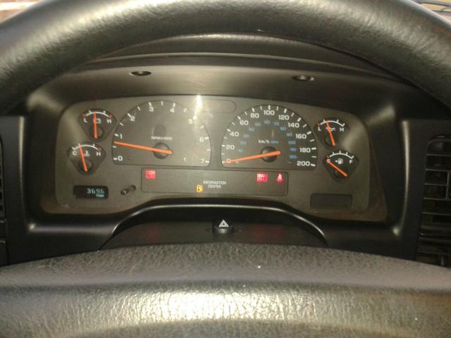

    Clube da Dakota-902524017345682.jpgAlguém sabe dizer se a pressão do óleo está muito baixa ? Estou pensando em fazer negócio com essa Dakota V6, mas fiquei preocupado com a pressão do óleo. Será que vou ter dor de cabeça ? Valeu
