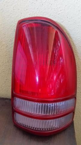

    Fala galera, algúem sabe como eu instalo essa lanterna?
    Ela tem duas lampadas só e a original tem 3.

    Vitor, na F1000 eu fiz mais um furo para o soquete da lâmpada do pisca na parte vermelha. É mais fácil fazer isso que modificar a instalação elétrica.
