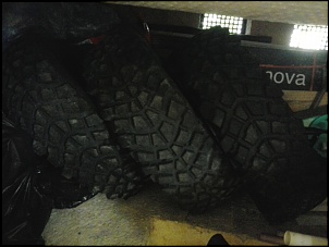

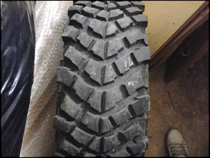

    Fala Galera...Estou comprando 4 pneus novos e me apareceu uma boa oportunidade em questão de valores.Um cara esta me vendendo 4 pneus Daytona Export 235/75 R15, por um preço muito bom.Segue eles na foto.Eu utilizo meu carro somente nos finais de semana, mas 90% em asfalto.Minha dúvida é, estes pneus são para rodar somente em estradas de terra, ou serve para asfalto tbm??A durabilidade deles seria igual a um pneu convencional?
    Clube da Dakota-2015-01-07-12.44.38.jpgClube da Dakota-2015-01-07-12.43.43.jpg
