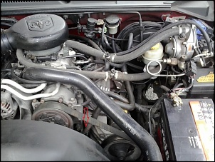

    Olá prá todos ! Sou um feliz proprietário. Demorou mais de 1,5 ano, mas consegui encontrar uma dakota como queria. Quad Cab 5.2. Tive que fazer quase nada até agora : troquei pneus, amortecedores e uma geral na suspensão, onde tive apenas que colocar batentes das bandejas. Mas....sempre tem um mas, dia desses ela apagou andando e não deu partida. Achei que fosse bateria, pois o painel não acendia...estranhei porque o carro tava andando comigo e apagou...Chamei o socorro, fizeram uma chupeta e pegou. Troquei a bateria e o problema se repetiu dias depois. Daí descobri que o cabo positivo da bateria que vai a uma espécie de central de fusíveis estava meio frouxo. Recomendaram trocar esse cabo e disseram que é um problema recorrente. Por ora, fizemos uma gambiarra lá : troquei o born (parafuso que fixa o cabo na bateria), mas, de vez em qdo dá o mesmo problema...daí basta mexer no cabo que volta ao normal !
    Alguém já passou por isso ? Trocar o cabo positivo resolve mesmo ?
    Desde já, agradeço a todos !
    Abç

    Bom dia Frank..Cara, sou um novo proprietário das Dakotas tbm, talvez apareça alguém com mais experiência para responder melhor, mas já tive um problema idêntico ao seu com uma Ecosport, primeiro eu lixei a carcaça do carro onde o terra ficava preso, o problema sumiu por muito tempo, depois a partida começou a ficar pesada novamente daí o eletricista abriu o cabo terra para me mostrar, os fios que normalmente são da cor de cobre, estavam acinzentados, tipo da cor de zinabre, após a troca do mesmo, o carro nunca mais deu problemas. Abç e boa sorte!!!

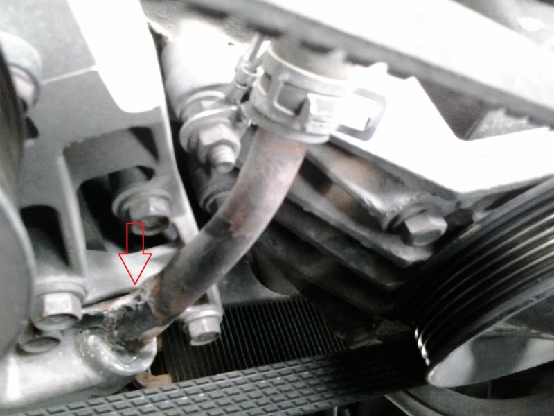

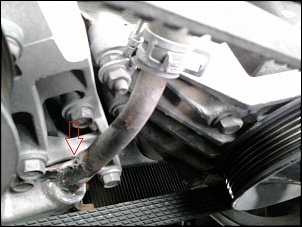

    Bom dia Pessoal, tem um cano de ferro que sai da bomba d' água, na minha Dakota ele esta começando a furar gostaria de saber se consigo comprar este cano separadamente ou se ele vem somente junto com a bomba d'água completo??Caso venda separado, alguém sabe o nome deste cano, e onde encontrá-lo.Estou mandando algumas fotos para facilitar a identificação do mesmo.Clube da Dakota-2014-11-01-14.45.18.jpgClube da Dakota-2014-11-01-14.44.36.jpgClube da Dakota-2014-11-01-14.44.07.jpgClube da Dakota-2014-11-01-14.43.38.jpg

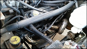

    Bom dia pessoal,
    Finalmente Consegui terminar o estage 1 da minha Dakota, coloquei HEADER em Inox, Farol com LED, Xenon e dei um tapa no visual
    Segue as fotos delaClube da Dakota-20141114_182825.jpgClube da Dakota-20141114_182951.jpgClube da Dakota-20141114_182907.jpg
