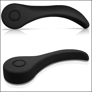

    Boa tarde Galera.A alavanca de regulagem do banco da minha Dakota quebrou, alguém sabe informar onde consigo comprar, já procurei no mercado livre e em algumas lojas e não encontrei.Estou precisando da alavanca de ajuste inferior e não a traseira.

    Citação Postado originalmente por phmatheus Ver Post
    Mosca branca de olhos azuis e sapatinhos cor de rosa...
    Já procurei exaustivamente e não achei, acabei indo em um serralheiro e mandei soldar um pedaço de metal para ajustar o banco.
    Uma única vez achei no ebay pela bagatela de 50 dólares cada mais frete.
    Grande abraço
    Pedro H. Mateus
    kkkkk..Muito boa a definição da raridade da peça....kkkkk
    Então estava pensando...será que estas da S10 não serve??Alguém já tentou coloca-las??

    Durepox e parafuso ajudam, nas deve servir sim, em se tratando de adaptação tudo e possível!!!!
