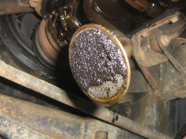

Amigos, quero aproveitar a oportunidade e compartilhar minhas experiências:
Tenho Dakota desde 2002. Sempre coloquei óleo 20W50 SJ, SL, o mais moderno que existir. Tive experiências negativas com óleos de viscosidade menor, tipo diminuição da pressão de óleo com o motor quente e tuchos descarregando.
Já fui surpreendido também com o manômetro marcando 0 de pressão. Isso sempre ocorria depois de um período de esforço do motor, tipo subida de serra ou qualquer cituação que eleva a temperatura do motor.
Pressão de óleo 0 significa que não tem óleo, o óleo não chega na bomba ou a bomba não está funcionando. Bom, o mais provável é o óleo não estar chegando à bomba, em vista de que puxando a vareta, tinha óleo de sobra no motor.
Resumo da ópera: motor cheio de borra e carvão. Com o leve sobreaquecimento, essa meleca se solta e vai acabar entupindo a peneira da bomba de óleo.
http://www.4x4brasil.com.br/forum/at...1&d=1294802605
Solução pra isso: Abrir o motor e limpar criteriozamente todo o seu interior. Sob o coletor de admissão é o local mais prop[icio para o acúmulo.
evitar que isso ocorra, hehehe, só usando álcool ou GNV, essa história de que só usa gasolina de qualidade não existe, nem o dono do posto sabe o que ele está colocando no tanque do carro dele.
