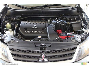

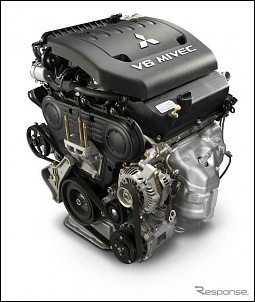

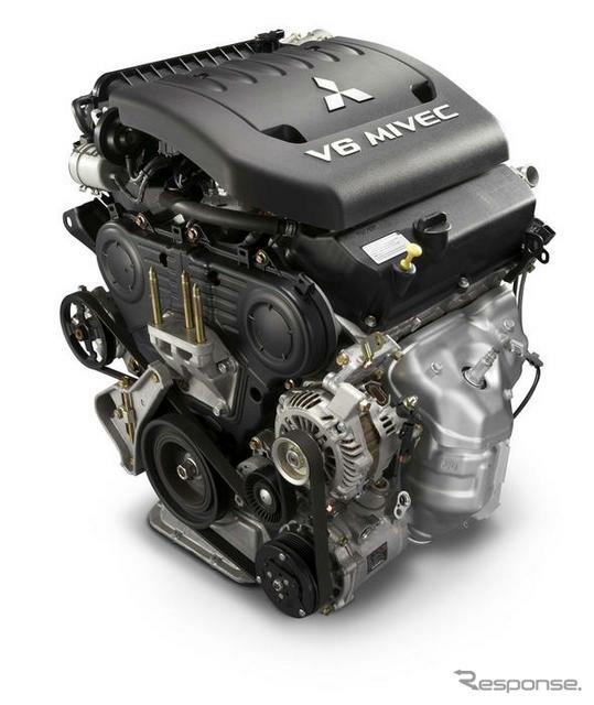

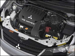

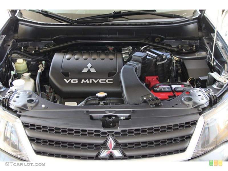

    O V6 da Outlander está instalado transversalmente.
    O motor:
    Na Outlander:
    Olhando na foto acima, o cambio está do lado direito e a CT (provavelmente viscosa, e bem similar aquela foto que postei anteriormente) e os semi-eixos atrás.
    Na Outlander a engenharia privilegia o conforto e a segurança, assim a tração traseira só entra se for necessária, nunca recebendo 100% do torque, reduzindo todo o agregado traseiro (cardã, diferencial, semi-eixos), com cardã menor o assoalho dos pés podem ser mais planos, o porta-malas também pode ter o assoalho mais baixo, comportando mais malas e tambem contribuindo para um CG mais baixo e mais estabilidade

    Eu não tinha reparado nisso.
    Confesso que é o primeiro V6 que vejo transversal em um carro.
    Por isso falei que era longitudinal, to sempre acostumado a ver os V6 assim.

    23/12/2004
    2,194
    Agradecimentos: 21
    Citação Postado originalmente por Costalonga Ver Post
    Isso está sendo cada vez mais comum, como o avanço da tecnologia já se consegue tirar potencia de motores relativamente pequenos, e motores pequenos podem ser instalados transversalmente.
