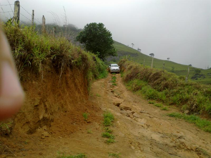

    O lugar em que desci acelerando direto foi esse dai da foto, porque tinha valeta e ela tava encrencando de ir pra dentro delas.
    Eu tava com o HDC ligado e descendo de 2 [D2] ai acelerei e desci, alguns lugares ele travava a roda outros não.
    Atenciosamente,
    André Costalonga.
