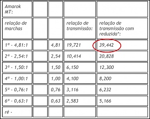

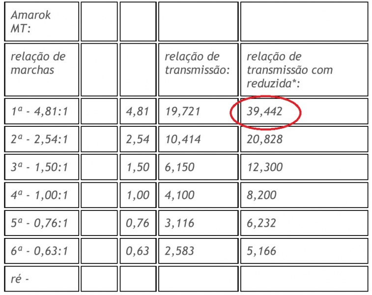

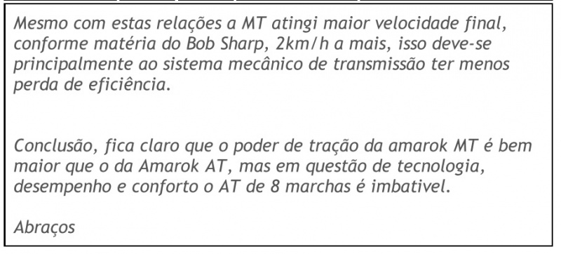

    Qto a reduzida, as diferenças entre uma AT e uma MT do meu pto de vista são grandes, olha a relação:
    Automática:
    Manual:
    Conclusão:
    Uma coisa mto importe é o pneu/pressão. Faz mta diferença.
    1º reduzida, é algo raro de usar, somente em situações que se precisa ter um controle do veiculo em rampas, com diferencial blocado. Eu uso qdo vou fazer trilha e precisa subir algum morro cheio de pedras, então para não detonar o pneu e o aro, uso 1º reduzida, pneus com 15PSI, e subi em 1.000rpm, bem tranquilo.
    Sempre nestas situaões desligo o controle de tração e coloco em modo off road. Nunca tive dificuldades.
    Escolhi a MT justamente por ter reduzida, pois iria utilizar.
    No barro nunca use reduzida, prefiro deixar no 4x4 normal e deixar o computador do carro entender que a roda esta patinando e ele manda um sinal para bloquear a roda com giro livre, acho q é o freio da roda que é acionado, correto?
    abç.

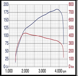

    A minha é 2012/2012 e tem 180cv
    depede do modelo.
    Neste caso não falta potência no motor, olha curva deste motor:
    Já subi rampas bem íngremes, e duvido que passei de 1.500rpm. é preciso ter controle e tração nas rodas + bloqueio, não potência.
    Todo veiculo que tem reduzida, vira um trator se estiver bem calçado!
    Vi um suzuki jimny subir uma rampa na trilha castelhanos que fiquei impressionado, pq ele tem uma reduzida e bloqueio do diferencial.
