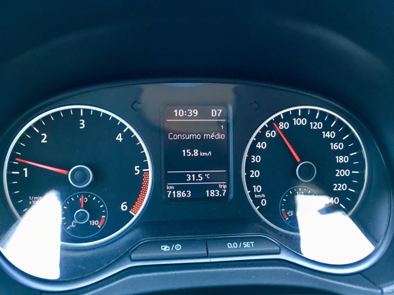

    O consumo da minha Trendline melhorou sensivelmente depois da revisão dos 70.000 Km
    Há 2 semanas fiz um passeio de Santos a Peruíbe com um grupo de Jipeiros
    No trajeto de cerca de 85 Km, andando no limite da pista (80Km/h) o computador de bordo marcou 15,8 Km/Litro de diesel
    Meu recorde anterior, feito no mesmo trajeto, era de 14,4 Km/Litro
    Por conta dessa melhora, neste final de semana me empolguei e explorei a autonomia do tanque: fiz um bate-volta Santos/Curitiba/Santos sem parada para abastecer
    A média da viagem foi de 11,9 Km/Litro, andando no limite da pista
    Amarok Trendline 2014 AT8
