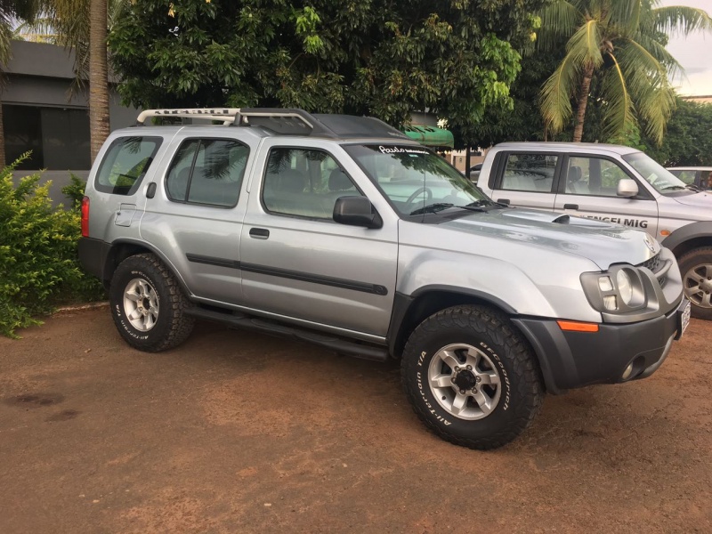

Senhores, boa tarde. Sei que por fotos não podemos ver muita coisa, mas a "só no olho" o que acham dessa Xterra?
Paulo Automóveis Franca
