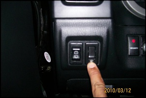

    Problema com Luzes e Pc
    Boa Noite
    Rodei com nossa Xterra do Rio até o RGN, com varias paradas, sem problema nenhum, com execessão de uma para o qual peço ajuda ou opinião dos nobres amigos.
    O carro subitamente apagou as luzes do painel e mais as da lanternas traseiras/dianteiras e dos farois de milha...Na verdade permaneceram funcionando somente os farois baixo/Alto, piscas e Stop.
    Achei que fosse fusivel, mas verifiquei um por um e todos estavam bons...
    Alguem tem alguma dica uo opinião?

    Aroldo, já verificou aquele botão do lado esquerdo do painel, proximo ao acionador do limpador do vidro traseiro, ele serve para regular a intensidade de luz do painel, será que não está na posição errada?

    Boa noite Aroldo!
    Existe dois botões do lado esquerdo do volante, um para acionar o limpador trazeiro e o outro para regulagem de luminosidade do painél.
    Tirei uma foto pra vc ver melhor é o que tem o meu dedo mostrando.
    No decorrer de sua viagem vc fez a média de consumo? Se vc fez posta pra nós sabermos e em qual velocidade vc rodou.
    Abs. Lima
