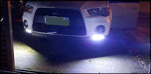

    Mas a Outlander avisa no painel quando tem uma das lâmpadas queimadas? A minha 2012 queimou a pingo do farol e não tive aviso algum... queria por ali uma pingo led bem forte. Você já usou e deu problema? Manda foto da tua fita de led aí! 
    Então... não avisa não...o problema é que a lâmpada de led, se não tiver o canbus, acaba deixando passagem de corrente e fica meio aceso a traseira...mó zona
    Eu usei uma e deu problema...
    Vou tirar uma foto e te mando sim...

    Usuário Avatar de AirtonLieuthier
    09/02/2014
    Praia Grande/SP
    874
    Agradecimentos: 16
    Citação Postado originalmente por RValle Ver Post
