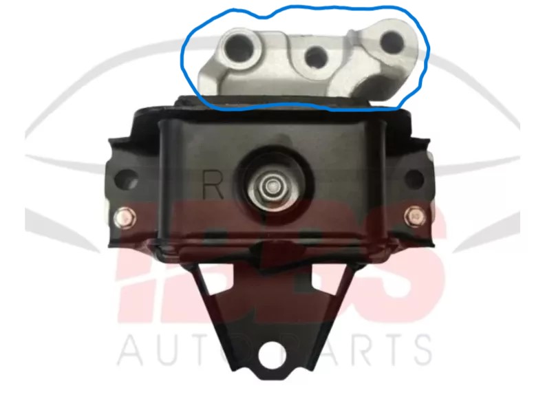

    Boa tarde pessoal, so para atualizar meu relato anterior.
    Eu instalei a mangueira de borracha reforcada que comprei no ML, mas so durou 6 meses e ja estava com rasgo passante e varios riscos (como se tivesse sido cortada com estilete, muito estranho!).
    Dai eu resolvi comprar o tubo de aluminio 800reais (Mangueira Outlander Diesel Intercooler Aluminio | Parcelamento sem juros), que eh um tubo de aluminio soldada nas dobras. Aparentemente parece ser de boa qualidade. Vem com 2 luvas e 2 abracadeiras para acoplar no intercooler e no corpo borboleta. Deu um pouco de trabalho para instalar, pois o espaco eh apertado no bocal do intercooler. Vou acompanhar para ver se vai durar, mas o vendedor disse que vende para as concessionarias Mit de POA (o cara me passou o zap e deu dicas de instalacao, bem atencioso!). So falta ver se aguenta.....
    Aproveitei e troquei os coxins do motor (esquerdo e direito) e o do cambio. Dica: para o coxim direito eu comprei o coxim do 2.0 gasolina, desmontei (tirando os parafusos dela) e tirei a parte que vai encaixada no motor (em azul na figura abaixo, onde tem 3 furos).
    Abs Lucas
