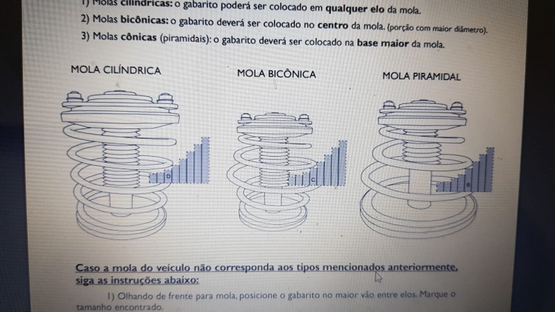

    Enfim, fiquei interessado nesses cushion buffer que o Letto citou. Vc tem as medidas que usou? (vi que tem muitas medidas diferentes)

    Esses cushions é bem legal também...mas para frente, quem sabe.
    Sobre as medidas, eu peguei no site de um fabricante uma espécie de gabarito, vc pode usar pra ver qual é a do seu carro...mas se não me engano, é "D" na traseira.
    Olá, bom dia.
    Achei o gabarito desse "Auto buffer"...tem as instruções pra verificar, é só imprimir e comparar no seu carro.
    Segue em anexoGabarito AUTOBUFFER.pdfGabarito AUTOBUFFER.pdf

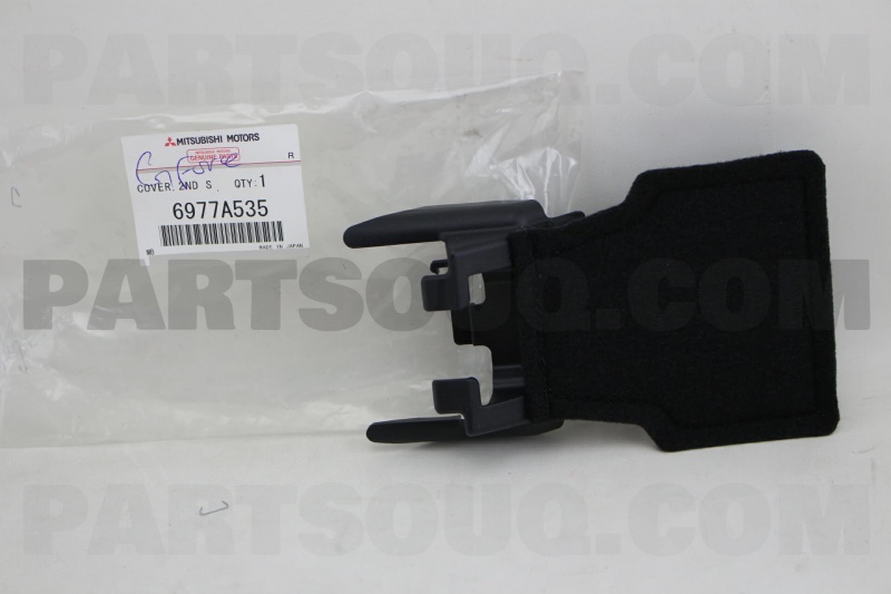

    Leo, bom dia.
    Já que vc tem acesso ao setor de peças, não gostaria de verificar para mim o valor de uma peça aí na HPE, se não for te atrapalhar ou incomodar?
    A peça é essa:
    O código da peça é 6977A535...é um acabamento do trilho do banco traseiro da Outlander...ele tem uma peça que encaixa no trilho e uma outra, conectada com rebite, com um feltro.
    Não achei no ML...no site partsouq, de onde peguei essa imagem, também está indisponível.
    Aqui na css pediram apenas 566 reais cada uma.
    Agradeço se puder verificar.
