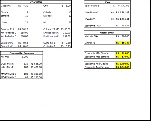

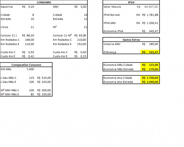

    Bom dia!
    Mandei colocar o GNV, aqui em SJCampos o GNV para carro V6 fica em torno de $5mil reais, mais a vistoria no valor de $280.
    Consegui fechar por $4.200 (GNV + Vistoria), assim que começar a rodar eu vou comentando o que acho e se vale a pena.
    Eu fiz umas contas de "padeiro" aqui e acho que vale muito a pena financeiramente, vou mandar as contas para vocês olharem.

    Analisando assim, é uma boa economia...
    No meu caso, eu peguei a Out por causa do porta malas... o da TR4 era minusculo...
    Com o GNV, vc perde uma quantidade absurda de espaço...
    Mas depois nos conte como será essa experiência...
    Abraços a boa sorte

    SHow!! é isso aí tem q colocar no papel e ver se fica vantajoso ou não. Não é uma conta geral, vai do uso de cada carro. Aqui em brasília mesmo é inviável. Não tem incentivos, e não tem muitos postos.

    Coloquei sim, coloquei 3 cilindros de 7,5m³ por $4.000 (GNV 5Geração)
    "Abasteci" duas vezes, está fazendo 10km por m³, por enquanto está ótimo, valendo o investimento.
    Na média o GNV está custando $3m³ consigo colocar mais ou menos 20m³ por abastecimento, estão estou rodando 200km com $60 reais.
