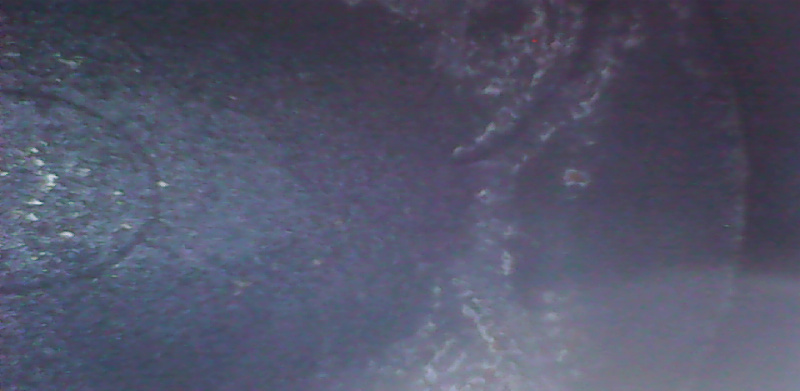

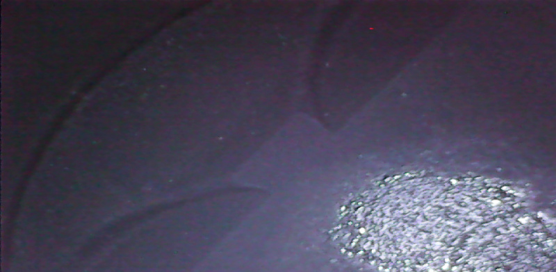

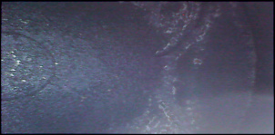

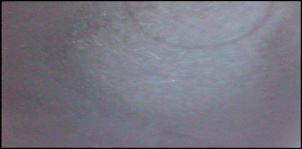

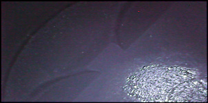

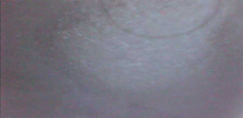

    A minha Outlander estava acendendo a luz da injeção de vez em quando, no scaner o código dizia que a lambda parou de enviar sinal, mas todos os testes davam que estava funcionando normal, carro com 100 mil km. Comprei uma dessas câmeras tipo sonda, retirei as 3 velas mais fáceis que ficam de frente e coloquei a camera dentro dos cilindros. Me assustei, muita carbonização, o carro está comigo há 2 anos só usando gasolina aditivada da shell achei que estaria limpo, mas não.
    Comecei a usar aqueles aditivos que limpam tudo bardhal cleaner 6 em 1 e começou a limpar, a luz parou de acender. Não tem nada haver com o problema dos bicos a questão da luz sempre deu código de sem sinal da sonda e já fiz o recall com troca dos bicos.
    Agora estou usando ainda o aditivo até limpar bem os pistões, vou acompanhando a evolução com a camera e ainda coloquei o bardhal B12 no óleo e faço aquele flush preventivo na troca de óleo. Borra não tinha, coloquei a camera pelo buraco da tampa do óleo e olhei os comandos etc... estava apenas com verniz.
    Já usei uns 6 tanques com aditivo, acho que vai mais uns 6, demora bem mais limpar do que as propagandas.
    Segue algumas fotos dos pistões, no início bem carbonizados e agora começando a aparecer o aluminio:
    Conclusão, não sei se vale a pena usar gasolina aditivada, estou usando a comum com esses aditivos até limpar, depois vou usar comum e colocar um aditivo a cada 60 dias ou 90 dias para manter limpo eu acho.

    Também tenho esta dúvida. Sempre uso gasolina aditivada e coloco descarbonizantes no tanque a cada três meses, em viagem. Após uns 200km percebo que o motor melhora, recuperando potência e consumo. Chego a comprar descarbonizante em caixa para reduzir o custo: eu também acho que colocar gasolina comum e o descarbonizante em cada tanque mantém o motor bem mais limpo que apenas a gasolina aditivada, o problema é o custo.
