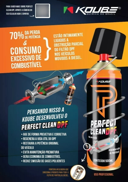

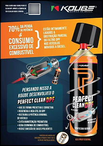

    Alem disto, o furo acabou sujando o tbi, coletor e o DPF. Mesmo trocando a mangueira, a msg de Verificar Sistema DPF continuava. Para limpar o DPF comprei 2 frascos de um produto para limpeza do DPF (Perfect Clean DPF da Koube na concessionaria GM (acho que foi 169 reais cada).
    A aplicacao do produto foi feito na mangueira do sensor de pressao do DPF. No video mostra onde fica a mangueira:
    Com o motor desligado, aplica metade do volume, espera 15 min, aplica o restante do produto e roda com o carro por 10 a 20 km para eliminar as impurezas e regenerar o filtro e depois eh so passar o scanner para resetar ou como se fosse reinstalar o sensor DPF.
    O problema foi conseguir o scanner, pois alguns scanners nao tem a funcao de reinstalar o DPF.
    Mas no final deu tudo certo. Se a mangueira não aguentar, eu vou comprar a mangueira de metal. Eu so nao comprei pois estava com pouco $ no momento.
