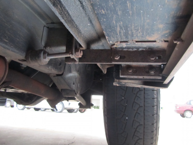

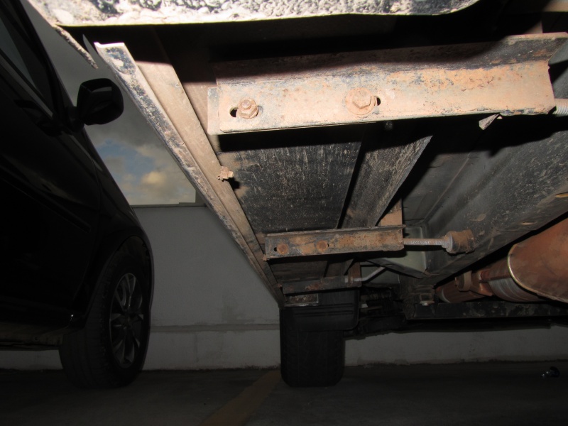

    Opa.. Blz Airton Liethier. Fiquei de tirar as fotos do suporte dos estribos da Ororo e te mandar. Bom segue abaixo as dimensoes e as fotos do mesmo.
    Em relacao a dimensao, meu estribo eh plano, diferente daqueles tubulares. Ele possui:
    Largura: 19 cm
    Altura: 5 cm
    Comprimento: 160 cm
    O apoios de sao 3, distantes 50 cm de cada um, presos diretamente no chassis. Creio eu.. hehehehh Segue abaixo as fotos e se precisar de mais detalhes eh so pedir.
    Anexo 463205Anexo 463206Anexo 463207Anexo 463208Anexo 463209Anexo 463210Anexo 463211

    Show....são 3 cantoneiras, dispostas em "L" com um parafuso preso em cima e uma barra com porcas para regulagem e uma borracha para apoiar na parte interna....
    Ajudou bastante
    Obrigado
