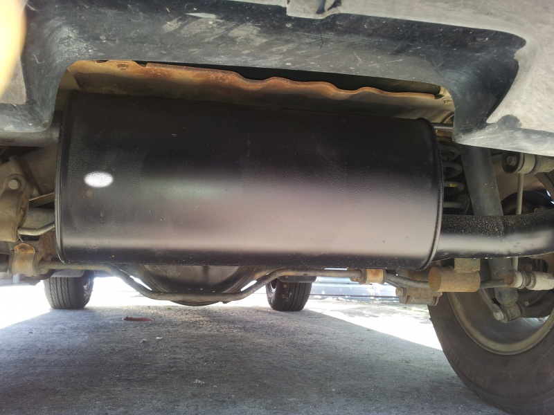

    1. Verifique o silencioso traseiro por sinal de ferrugem. É cronico nas Tr4. Ja andaram trocando por um silencioso preto fosco, mas ja notei este enferrujando tb. em alguns carros. Com 50.000km ja estará beirando a vida util ou ja pode ter sido trocado. Se foi trocado o original MIT é preto fosco.

    Silencioso traseiro: olhando atrás do carro, ali embaixo, vc verá uma peça grande...que fica antes da ponteira do escapamento...
    Esse é o silencioso traseiro...no caso do meu carro, eu pintei de preto fosco vinílico (tinta de alta temperatura).
    Veja na imagem...
    Anexo 460715

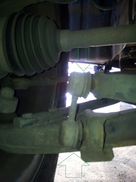

    Bieleta...é uma peça com dois terminais....no eixo dianteiro...fica próximo a ponta da roda...veja na imagem...tá indicada pelas setas verdes.
    Anexo 460716
