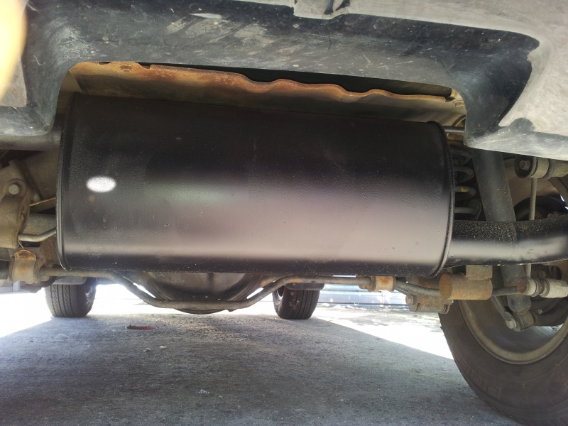

    Silencioso traseiro: olhando atrás do carro, ali embaixo, vc verá uma peça grande...que fica antes da ponteira do escapamento...
    Esse é o silencioso traseiro...no caso do meu carro, eu pintei de preto fosco vinílico (tinta de alta temperatura).
    Veja na imagem...

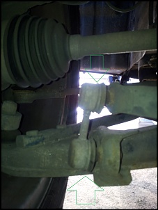

    Bieleta...é uma peça com dois terminais....no eixo dianteiro...fica próximo a ponta da roda...veja na imagem...tá indicada pelas setas verdes.

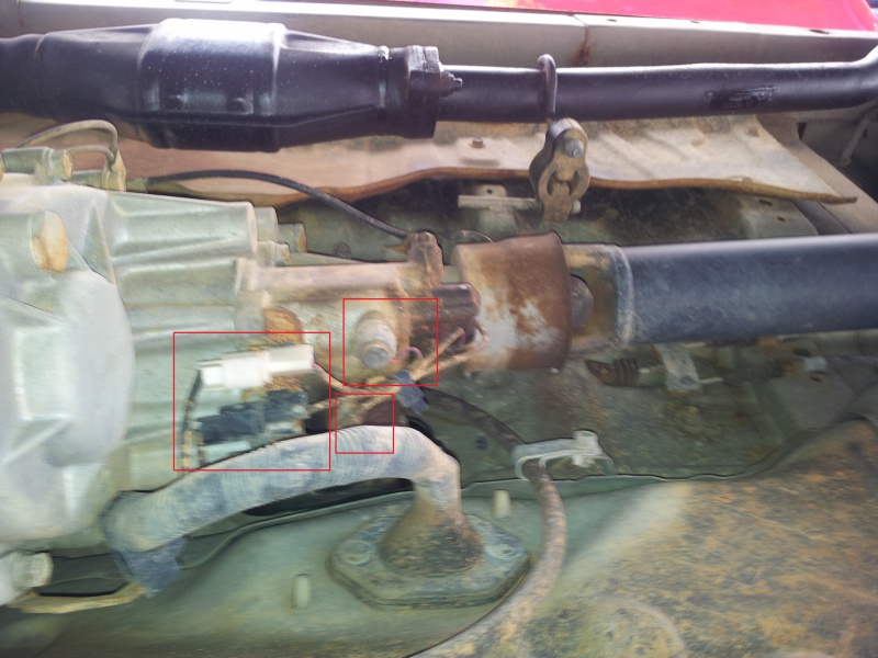

    Solenóide...são sensores que ficam em diversas partes do veículo...no caso da TR4, os que costumam dar mais problemas estão no cambio...
    No caso do meu, estão marcados em vermelho, nos quadrados...meu cambio é automático, ok?
    Espero ter ajudado.
