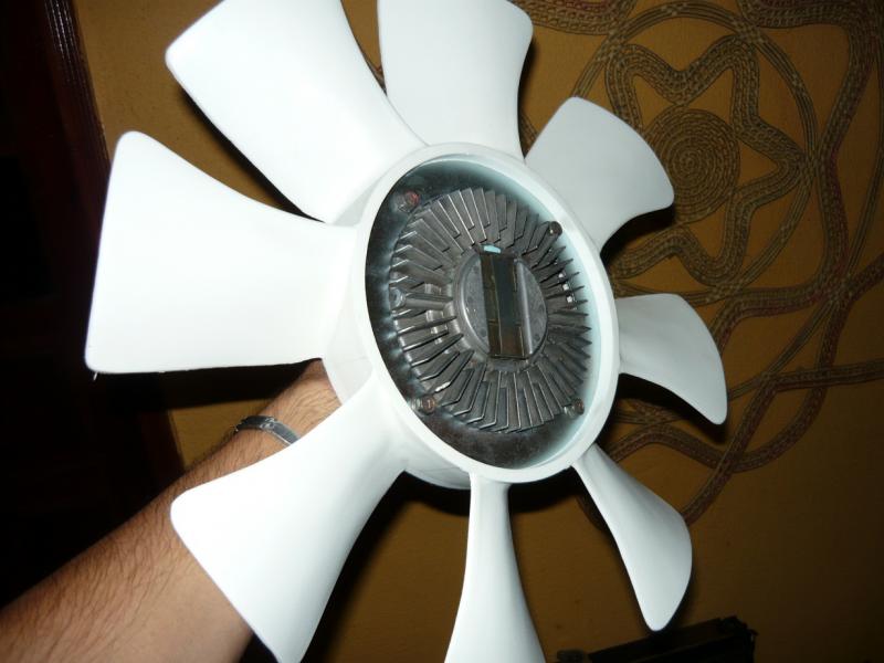

  • 29/09/2011, 15:46
    SAPO-BOMBA
    Postado originalmente por Costalonga Ver Post
    Sapo, saberia informar qual hélice é essa que você está usando?
    Atenciosamente,
    André Costalonga.
    É um modelo que equipa algumas Sprinter 310/313:
    http://www.4x4brasil.com.br/forum/at...4&d=1261003419
  • 29/09/2011, 19:21
    Costalonga
    Show de bola.
    Eu vi algumas hélices de PU, até alguns motores MWM estão vindo com estas hélices, deve ser resistente também né?
