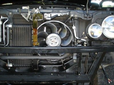

    Anexo 406695Anexo 406696Anexo 406697Anexo 406698Eu ja nem tenho mais a L-200, mas quando ainda tinha, uma amigo aqui do forum, de Terezopolis resolveu o problema da dele colocando um ventilador elétrico na frente. Ele usou um da linha chevrolet, pois era mais barato.
    As Pajero ja saiam e continuam a sair de fabrica com estes ventiladores, que inclusive resolvem o problema das L-200 quando ficam paradas muito tempo e o ar condicionado para de gelar, pois precisam de um descolamento de no minimo 40 ou 60km/h... o ventilador eletrico simula este deslocamento.
    Nas antigas L-200 RS (de competicao) o que eles faziam era simplesmente colocar um radiador maior, a cabeça do radiador era quase o dobro do tamanho da normal, e isso aumentava em quase 3 litros de agua a capacidade dele, melhorando a refrigeracao, e solucionando o problema.

    Cabe ressaltar que troquei junta e cabeçote (sempre novos e originais) 3 vezes, tentei muitas coisas para resolver o problema até que instalei na frente do radiador de óleo uma 2ª ventoinha elétrica (astra, vectra ou zafira são todas iguais), levei a um puta eletricista e ele fez a instalação fazendo com que ela ligue independente ou junto com o ar condicionado, falo isso pois não é uma ligação simples de ser feita, depende de bitola de fios, relês, botões, fusíveis apropriados, etc... pois esta ventuinha trabalha com uma amperagem muito alta, mas amigo nunca mais eu vi o ponteiro passar do meio, detalhe, tô no RJ e por aqui as últimas semanas a sensação térmica era de 50º, dito no Jornal Nacional, quanto a velocidade ando entre 80km a 130km, e mais uma coisa o ar condicionado tenho que diminuir ou mesmo desligar, fica muito frio... (mesmo no trânsito) como nada é perfeito o contra fica por conta do alternador, que não é capaz de manter a bateria 100% carregada se usar ar condicionado e farol alto, mas isso é fácil administrar, dirija uns 10 minutos sem ar condicionado a noite e tudo estará bem no dia seguinte.
    Prá melhorar mais um pouco coloquei uma bateria de 90ah Heliar, ficou 100%.

    A minha já tem esse ventilador na frente!já veio assim!o carro nunca passou de 1/4 da temperatura mesmo rebocando um e andando bem na br 101 !
