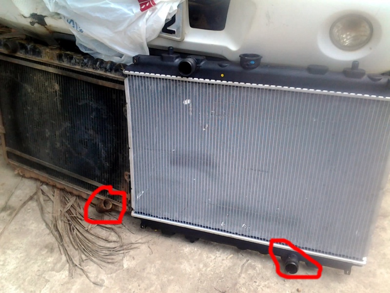

    Começando a saga de esfriar esta quadradinha antes de perder o cabeçote.
    Pesquisamos bastante. Íamos instalar o do mercedes ou da toyota bandeirante, mas cada um deles tem o seu problema. O mercedes era muito grande; o da toyota é menor, mas com três fileiras de tubos.
    Assim optamos pelo da l200 outdoor (encontrado aqui por R$ 970), pois além de aparentemente ser maior e melhor, aqui em Manaus é quase metado do preço do original da GL quadradinha (R$ 1400):
    Anexo 516611
    Diferença dos mangotes inferiores (aproveitei para comprar um novo da outdoor). O mangote novo deu certinho no motor com o radiador novo:
    Anexo 516612
    Mangote superior, o antigo deu certo:
    Anexo 516613 Anexo 516614
    Outras fotos:
    Anexo 516615 Anexo 516616
    O defletor anterior é pequeno. Se for colocá-lo, o único jeito é prendê-lo no arame ou naquelas fitinhas pretas plásticas (vai ficar horrível). Não tem nas principais lojas o defletor para venda. Sugestões??
    O maior problema que eu pensava que teria, na verdade é o menor deles: como prender o radiador maior.
    Estamos providenciando uns suportes de aço para prender nos quatro parafusos. Mas, parece que não é necessário, pois só os mangotes já mantem o radiador direitinho no lugar dele. Arame resolve, mas para ficar "bonito", vamos fazer de barra chata de aço parafusada.
    Espero contar com a ajuda e os "pitacos" técnicos dos especialistas daqui.

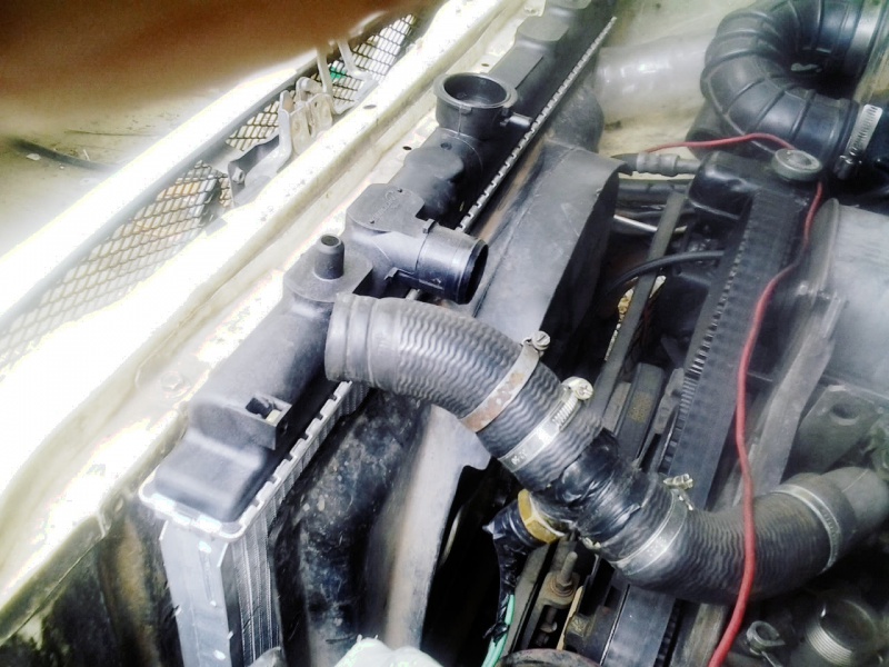

  • 18/11/2015, 14:33
    animalam
    1 Anexo(s)
    Colegas,
    Atualizando a saga de esquentar da minha GL 2005.
    Primeiramente, obtive a mesma da eletrobras. Ficou aprox. 2 a 3 anos parada e estava sem a válvula termostática. Provavelmente tinha funcionado muito tempo sem a válvula.
    Apesar de ser burrão, sou defensor da válvula e seu os seus benefícios, incluindo a vaporização de combustível que se dilui com o óleo do motor durante a queima, além de otimizar a queima e melhorar o funcionamento das partes móveis.
    Assim, instalei uma válvula com abertura em 77oC, e - então - começaram os aquecimentos.
    Coloquei o radiador zerado da outdoor, mas continuou esquentando.
    Coloquei um ventilador elétrico, continuou esquentando.
    Com o ventilador elétrico (à direita), abriu-se um espaço no radiador (à esquerda) onde dá para colocar a mão e ver a temperatura do mesmo. Assim, deu para perceber claramente, bem claro mesmo, que a parte superior (do radiador) estava bem quente, enquanto a parte inferior, fria. Diferença de uns 40 oC ou mais!!!
    Aí deu aquele 'insight'... hehe... falta circulação de água!! Tem algo errado! Mesmo com a válvula aberta, motor esquentando (sensor em 95 oC), o radiador estava frio na parte inferior e quente na parte superior!
    Ontem tirei a válvula e - eureka - nada de esquentar mais. Agora o radiador esquenta em cima e embaixo rápido.
    Já testamos bastante aqui e não esquentou mais.
    Vídeo:
    https://www.youtube.com/watch?v=DCOFnzlKhqk
    Anexo 516751
    Para os colegas com ventilador 'normal' de palhetas, não é recomendado tirar a válvula pois o motor trabalhará sempre frio. O meu aqui esquenta até os 82 oC, aí sim o ventilador começa a funcionar. É diferente de quem tem ventilador 'direto' de palhetas.
    Eu - se estivesse com ventilador normal - tentaria furar a válvula todinha, para aumentar a vazão de água para o radiador.
    Inclusive, vou fazer isto, usar só o corpo da válvula para criar uma obstrução pequena e diminuir UM POUCO a água que vai para o radiador.
    Resumo, a culpada pelo aquecimento na L200 GL 2005 na minha opinião é a válvula termostática que obstrui demais a passagem de água para o radiador. Ou - de acordo com o funcionamento hidráulico das L200 - alguma diferença de pressão bloco x radiador impede a água do radiador (menor pressão e mais fria) ir para o bloco (maior calor e pressão).
