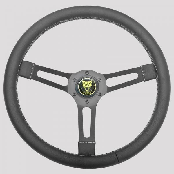

    Cubo Sparco/Momo
    Pessoal
    Alguem ja usou sabe qual é o cubo de volante Sparco ou Momo da Pajeirinho 98?
    Estou colocando um volante Lenker (bem mais em conta) mas tenho que achar o cubo.
    Miniaturas de Anexos Miniaturas de Anexos Quem tem PAJERO por Aqui??-puma.jpg
