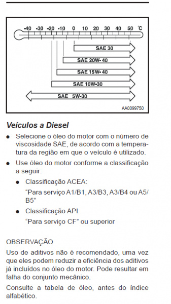

Pessoal as concessionárias estão usando o lubrax levanto que é semi sintetico. Alguém fez upgrade para sintetico? Qual esta usando?
Um pecado. A regra é clara: so pode levantar, nunca rebaixar. Rs
Prezado Gezoni, não sou a pessoa indicada para opinar sobre óleo lubrificante, mas creio que seja fundamental que o mesmo atenda as especificações do Manual do Proprietário.
Vou tentar colar aqui a imagem da parte da página 9-6 que trata do lubrificante para o motor diesel.
Anexo 574758
Você pode baixar o manual completo, caso não o tenha, do site da Mitsubishi.
