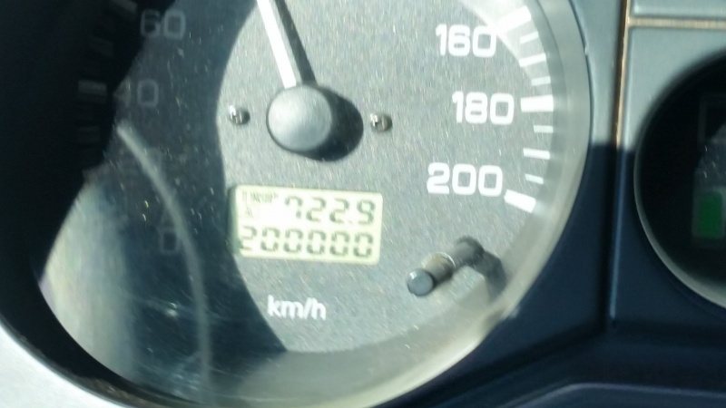

Olá, a viatura está com 200.000, fiz a troca de todos fluidos. Estão todos zerados
