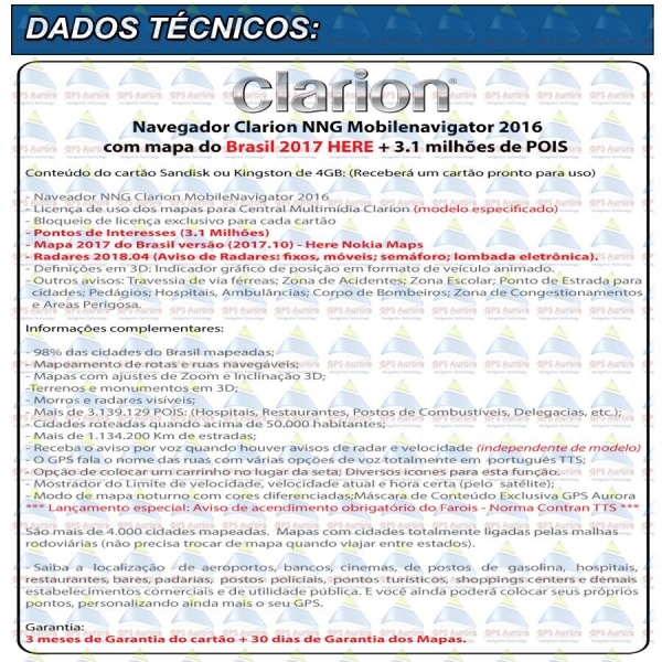

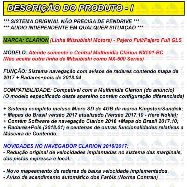

Caro enasor,
comprei um chip e assim que chegar tenho garantia de funcionamento de 7 dias ou então dinheiro de volta...
Talvez a troca de mensagens possa ajudar algum outro pobre confrade como eu, batendo cabeça com CM MMC:
BOA NOITE! ESTE CHIP FUNCIONA COM CERTEZA ABSOLUTA NA CENTRAL CLARION DA PAJERO FULL 3 PORTAS 2014/15??? É SO TIRAR O CARTÃO DELA E COLOCAR ESSE COM O CARRO DESLIGADO QUE ESTOU ATUALIZADO 2018??!! GRATO
Há 1 dia.Prezado Sr., o aparelho tem que ser Clarion NX-501BC - Receberá o manual de instruções de como instalar. Bastará retirar o que está la e pronto. - Traduzida automaticamente
QUAL O NAVEGADOR QUE VEM NESSE CHIP?
Há 1 dia.Prezado Sr., Navegador Original Clarion Mobile 2016. É uma versão adequada dentro de um Primo , porém eles o chamam de Mobile. - Traduzida automaticamente
Há 1 dia.Prezado Sr., versão 2018.01 dos mapas do Brasil. - Traduzida automaticamente
Sim, é o Clarion NX501BC com certeza
Há 11 hora.sim - Traduzida automaticamente
Pelo que vc está dizendo o navegador é o IGO PRIMO? O meu está com IGO MY WAY. Sem problemas de compatibilidade com a CM Clarion NX501BC? A CM não lê nenhum cartão que não seja o original PANASONIC classe 10 4GB. Tentei rodar IGO PRIMO sem sucesso- problema de licença...? Tudo isso p dizer q já tentei muita coisa. O meu original MY WAY funcionando normal mas totalmente desatualizado. O seu será a solução então?
Há 11 hora.Prezado Sr., o navegador oficial não é My Way deste modelo e sim Mobile Clarion Primo. Já nossos cartões são SDHC Classe High Capacity, nenhum outro navegador a não ser o registrado vai funcionar neste modelo com perfeição. Mais alguma dúvida?
O navegador parece nem ser IGO MY WAY nem IGO PRIMO, e sim o MOBILE CLARION PRIMO! rsrsrs Talvez esteja aí a problemática...
Grande abraço a todos
Este o conteúdo do anúncio. O que vc acha enasor?

Olá meu caro MUD ACE
Na raiz de meu cartão micro SD original não existe esse tal arquivo “devinfo.txt” ... PORÉM, no seu cartão original e no cartão original do "gtaouil" esse arquivo existe, o que sugere ser esse um arquivo vinculado à inicialização do sistema GPS da CM que promove o atrelamento entre as CMs Clarion NX501BC de vocês e o cartão original micro SD, conforme eu já suspeitava!!!! ... com efeito, comparei esse seu arquivo “devinfo.txt” (Pajero Full 2015) com o mesmo arquivo “devinfo.txt” enviado pelo amigo “gtaouil” (Pajero Full 2017) e, como não poderia deixar de ser, em cada arquivo aparece um diferente código de identificação do cartão micro SD original, de forma que tudo indica que qualquer outro cartão diferente do original não seja reconhecido pelo sistema na inicialização do navegador ... a não ser que haja um perfeito “drible” na CM que talvez só técnicos especializados saibam fazer ... pode ser que esse pessoal da internet que está fornecendo as atualizações “piratas” tenha conseguido fazer isso ...
Por sorte, minha CM Clarion NX501BC (Pajero Full 2013/2014) veio sem esse atrelamento, razão pela qual ela reconheceu um novo cartão e rodou o navegador IGO Primo Infinity 2.4 instalado nesse cartão ...
