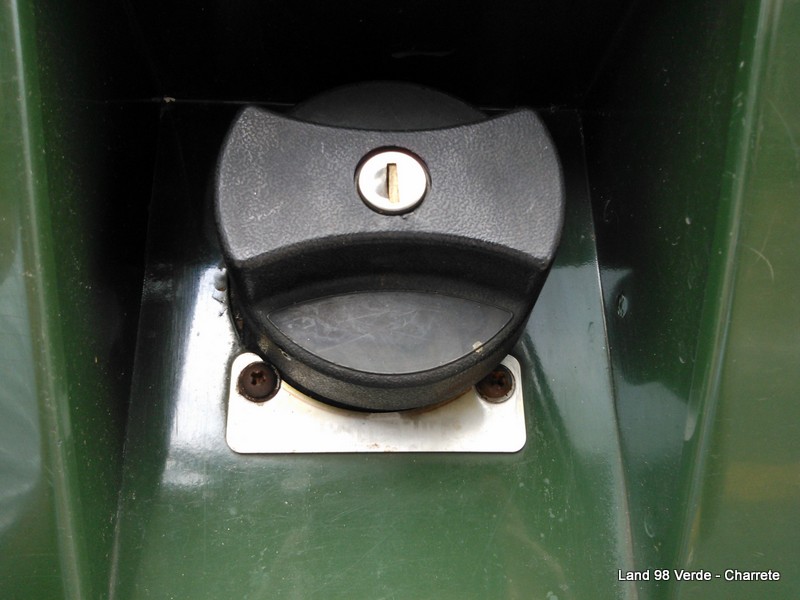

    Fala Luciano,
    Desculpe o tempão sem resposta, só agora eu fixei a plaqueta no bocal de combustível,
    A placa estava já sem cor e ilegível.
    Era fixada pelo parafusos do bocal do tanque, bastou tira-los e a placa saiu.
    Anexo 444310Anexo 444311

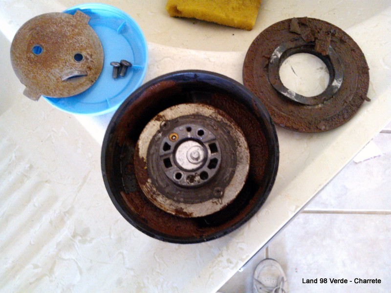

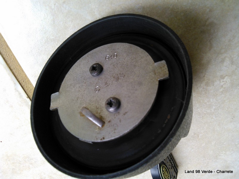

    Recomendo ao pessoal dar uma "olhadinha" na tampa do tanque.
    A minha estava MUITO suja, com lama formada pela poeira e vapores do diesel.
    Desmontar e montar é muito fácil, e a limpeza vale a pena.
    Anexo 444312Anexo 444313

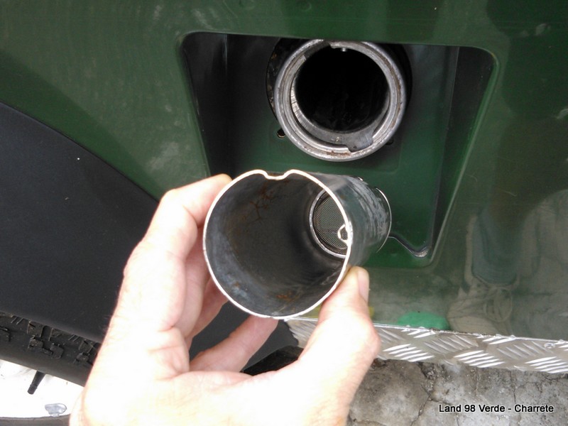

    Aproveite também para dar uma olhada na peneira do bocal do tanque.
    Ela é REMOVÍVEL (eu ia morrer sem saber disso!!!) e fácil de limpar.
    Seque tudo muito bem antes de colocar no lugar.
    Anexo 444314
    Resultado final: não vou mais precisar falar 1000 vezes que é DIESEL toda vez que abasteço o carro nos postos urbanos!
    Anexo 444315

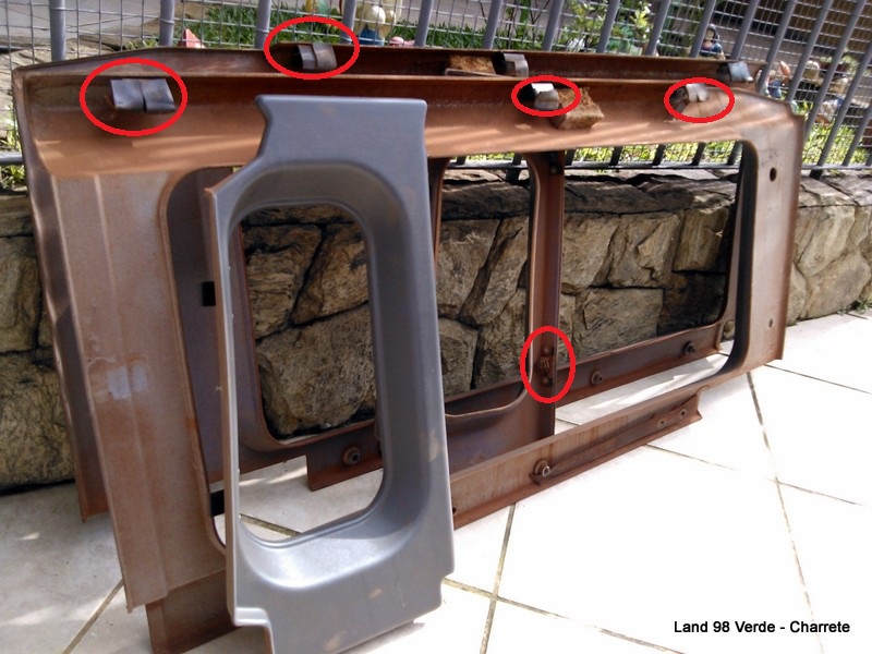

    Outra pergunta é que os forros de plástico da parte interna são presos com rebites e uma espécie de bucha de plástico que posteriormente segura uma capinha na cor dos forros para esconder o rebite. Você sabe se tem como comprar essas buchas em algum lugar ou o melhor é tentar tirar os rebites sem danificar?
    Você está falando de quais forros de plástico?
    Se for os forros do bagageiro junto da janela de correr, você não precisa tirar esses rebites nem a capinha; ele só prendem uma cantoneira que segura na lateral do carro. Por cima, entre o forro e a janela do teto, você coloca a mão e levanta um pouco essa cantoneira que o forro sai facilmente.
    Abraços!
  • 22/12/2013, 22:09
    batiati
    1 Anexo(s)
    Postado originalmente por batiati Ver Post
    Veja na foto os detalhes das presilhas do forro.
    Anexo 444372
    Essas presilhas são rebitadas no forro e prendem na lateral do carro; daí não precisa tirar os rebites nem as capinhas.

    Batiati,
    O "filler" com a redinha não é apenas removível.
    Serve como extensão telescópica para abastecer o carro com um tanque de combustível, sem deixar respingar/derramar combustível na lataria do carro.
    Segue extração de foto do "LR Series 3 Salesman's Manual" :
    Anexo 446649
    Quando fizer isso, só não esqueça de "travar" o filler no recesso da ranhura (onde faz a "curva", vide foto abaixo), senão o filler entra e você vai derrubar o combustível. Isso já aconteceu comigo quando fui abastecer o Series 3, certa feita... lavei a lateral com Diesel... :freaking:
    Anexo 446650
