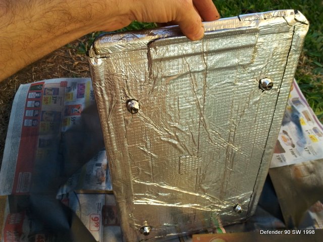

    Em paralelo comecei (a tentar) a trabalhar no isolamento térmico e acústico do assoalho
    Removi a capa do túnel do câmbio e joguei fora aquela espuma nojenta que forra ele por baixo. Substitui por manta asfáltica, mas como a manta só tem 3 mm de espessura, eu apliquei 4 camadas de manta até ter um isolamento próximo ao que a espuma deveria oferecer quando nova.
    As tampas da caixa de transmissão e dos bancos, também forrei com manta.
    Anexo 426084Anexo 426085
    Anexo 426086Anexo 426087

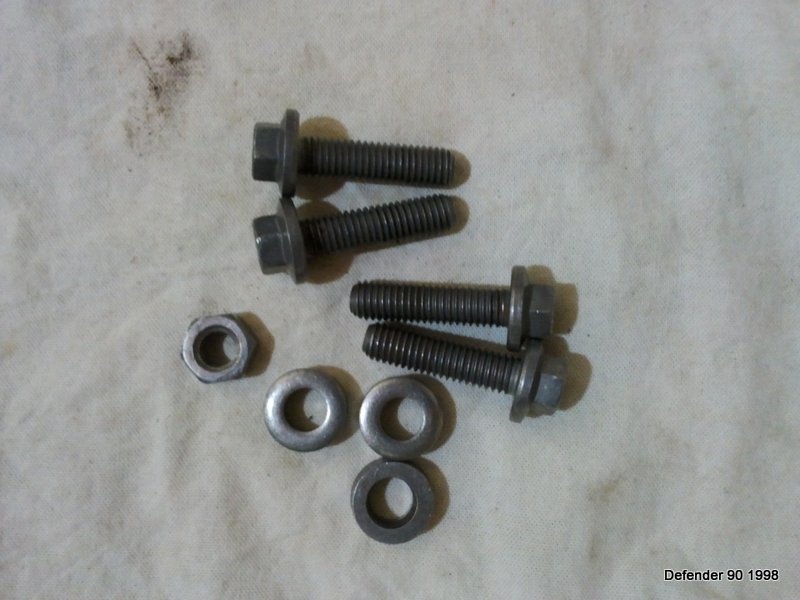

    Comprei algumas itens e peças de acabamento/interior que estavam faltando
    Parafusos novos, acabamento das portas, etc:
    Anexo 427597 Anexo 427598

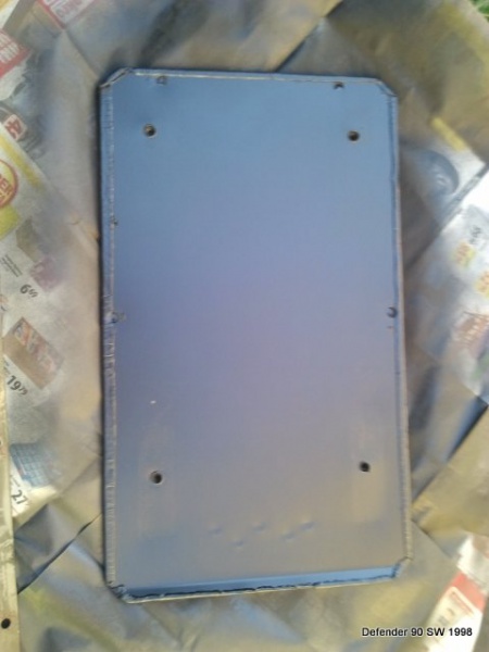

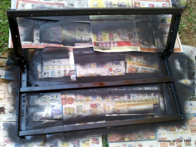

    Aproveitando, os bancos foram pra capotaria, forração nova
    E as estruturas eu reformei em casa mesmo:
    Anexo 427608Anexo 427609
    Anexo 427610

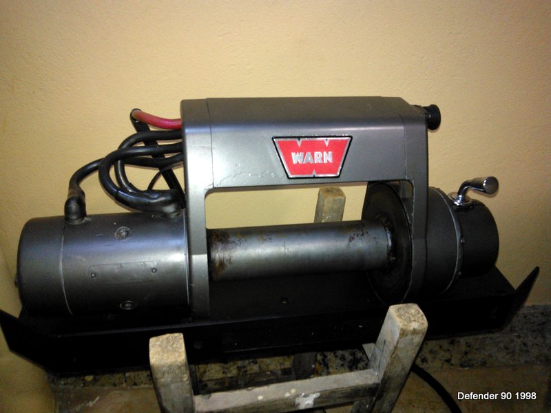

    Durante a ausência da viatura, aproveitei pra dar uma geral no guincho, tudo de acordo com o manual de serviço da Warn e com a ajuda desse vídeo nota 10
    JD's DefenderCam 4: Warn XD9000 Winch Rebuild Part1-Testing & Deconstruction - YouTube
    Antes e depois:
    Anexo 436478Anexo 436488
    O motor antes e depois:
    Anexo 436479Anexo 436483Anexo 436480
    Tudo foi repintado com a cor "grafite fosco" para chegar o mais próximo do que era quando original
    Anexo 436484Anexo 436485
    As planetárias estavam com a graxa contaminada com lama e a embreagem emperrada por causa de sujeira.
    A graxa velha foi toda removida com solvente e tudo foi beeem lubrificado com graxa nova.
    O carretel foi escovado pra tirar o ferrugem, o mecanismo do freio estava em bom estado apenas com muita sujeira.
    Anexo 436481Anexo 436482Anexo 436486
    Depois de tudo montado, no teste que fiz ele tá puxando bem e o resultado ficou bom. Vou colocar um cabo sintético e vai dar pra usar esse guincho por algum tempo.

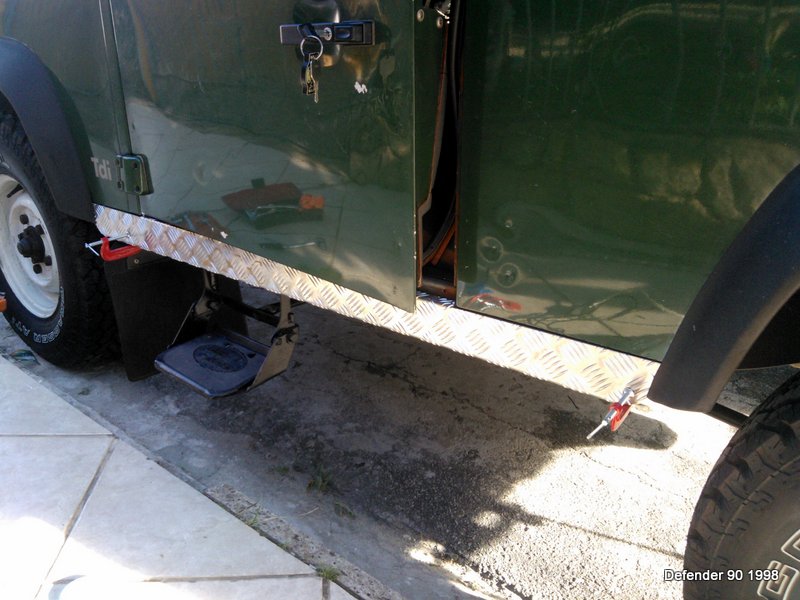

    No momento estou instalando os acessórios de chapa-xadrez
    Servem bem para proteger as áreas de contato que depois de 15 anos de serviço estão um pouco amassadas e arranhadas.
    Anexo 436502Anexo 436503
