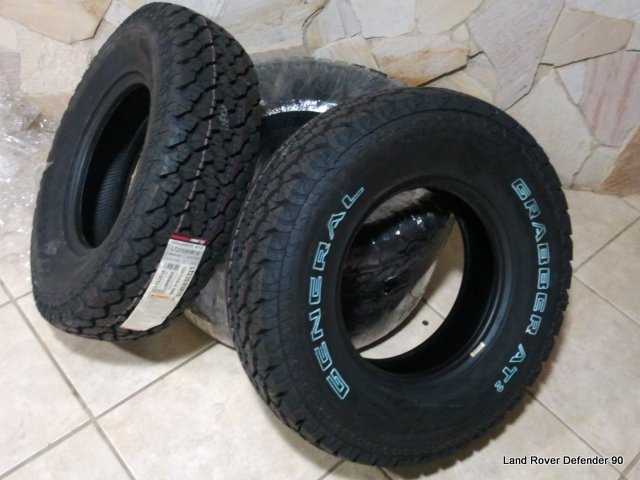

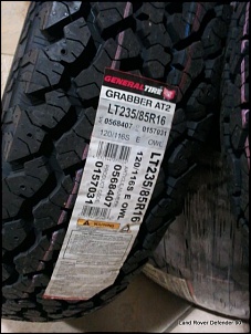

    Chegaram os sapatos novos! General Grabber AT2 235/85 R16

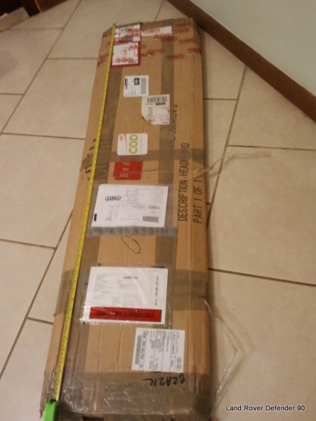

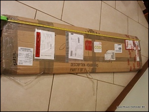

    Foi a primeira vez que comprei de fora do Brasil usando Courrier ao invés do correio
    Pelas dimensões do pacote, não teve outro meio. Veio pela TNT, foi tudo muito rápido (8 dias).
    Só tive que me antecipar e entrar em contato com eles para agilizar o pagamento dos impostos, tive a leve impressão que se deixasse por conta deles entrar em contato comigo o pacote iria mofar no depósito!!!
    Mas ... um pacote deste tamanho pra quê??????

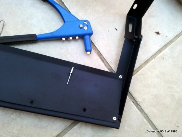

    Mas a cereja do bolo, o responsável por todo esse volume do pacote foi: .....
    Bulkhead reduction bar kit ... ou Kit de redução da barreira entre os bancos dianteiros e traseiros:
    Land Rover Accessories | Bulkhead reduction bar kit | Defender - Britpart - The Quality Parts for Land Rovers
    ACHEI minha 90tinha 1998 toda original!!!-08-foto0213.jpgACHEI minha 90tinha 1998 toda original!!!-10-foto0218.jpg
    O interior tá assim:
    Depois de montado, é pra fica assim:

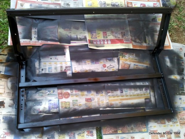

    Aproveitando, os bancos foram pra capotaria, forração nova
    E as estruturas eu reformei em casa mesmo:
    ACHEI minha 90tinha 1998 toda original!!!-bancos_002.jpgACHEI minha 90tinha 1998 toda original!!!-bancos_003.jpg

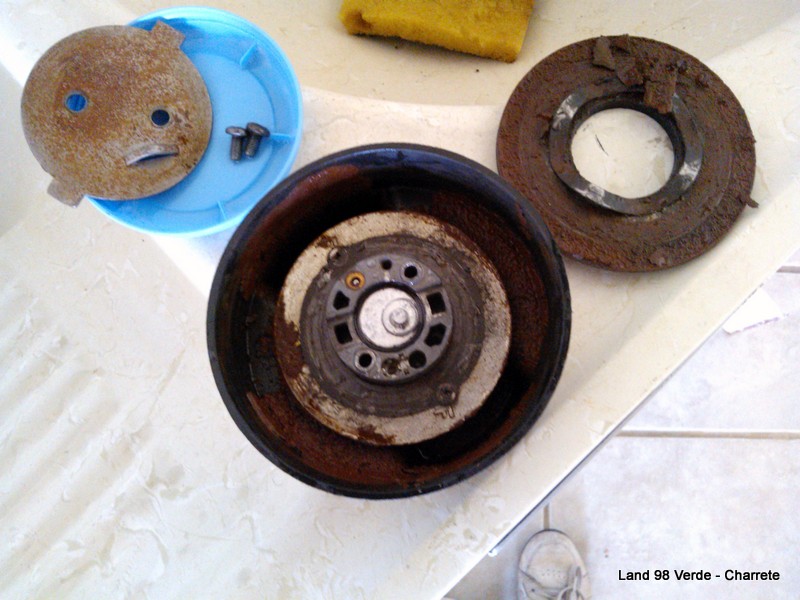

    Fala Luciano,
    Desculpe o tempão sem resposta, só agora eu fixei a plaqueta no bocal de combustível,
    A placa estava já sem cor e ilegível.
    Era fixada pelo parafusos do bocal do tanque, bastou tira-los e a placa saiu.
    ACHEI minha 90tinha 1998 toda original!!!-wp_000325.jpgACHEI minha 90tinha 1998 toda original!!!-wp_000326.jpg
    Recomendo ao pessoal dar uma "olhadinha" na tampa do tanque.
    A minha estava MUITO suja, com lama formada pela poeira e vapores do diesel.
    Desmontar e montar é muito fácil, e a limpeza vale a pena.

    Aproveite também para dar uma olhada na peneira do bocal do tanque.
    Ela é REMOVÍVEL (eu ia morrer sem saber disso!!!) e fácil de limpar.
    Seque tudo muito bem antes de colocar no lugar.

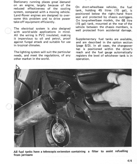

    Batiati,
    O "filler" com a redinha não é apenas removível.
    Serve como extensão telescópica para abastecer o carro com um tanque de combustível, sem deixar respingar/derramar combustível na lataria do carro.
    Segue extração de foto do "LR Series 3 Salesman's Manual" :
    Quando fizer isso, só não esqueça de "travar" o filler no recesso da ranhura (onde faz a "curva", vide foto abaixo), senão o filler entra e você vai derrubar o combustível. Isso já aconteceu comigo quando fui abastecer o Series 3, certa feita... lavei a lateral com Diesel...
