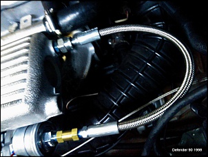

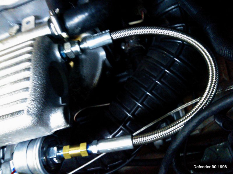

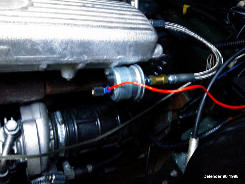

    Sensor de pressão do turbo instalado
    Eu li alguma coisa sobre o tema e conversei com colegas, e percebi que é longa a discussão entre instalar o sensor de pressão logo após a saída da turbina ou instalar no coletor de admissão.
    Em termos simples um vai medir a pressão produzida pelo turbo enquanto o outro vai medir a pressão dentro da admissão.
    Engenheiricamente falando, as leituras têm origens e significados bem diferentes, principalmente por causa do possível vácuo que pode se formar na admissão, coisa que é impossível no turbo. No caso essas leituras podem ser usadas para mapear a injeção de combustível ou gerenciar o turbo em sistemas eletrônicos ...
    Para nós, jipeiros mecânico-analógicos, a leitura será usada como mero indicador de saúde do motor, e no coletor me pareceu mais apropriada pois também nos dá noção se há alguma falha como mangueiras soltas ou colapsadas, furos no intercooler, etc.
    Diferentemente dos coletores de admissão dos Maxion brasileiros, nos motores ingleses o coletor tem um bujão com rosca M12 já preparado. Foi só remover o bujão e levar o mangote que veio no kit do MadMan para confeccionar uma das pontas com a rosca correta e pronto. O sensor foi instalado ali mesmo, preso com uma abraçadeira ao lado do coletor.
    ACHEI minha 90tinha 1998 toda original!!!-1-wp_000124.jpgACHEI minha 90tinha 1998 toda original!!!-2-wp_000126.jpg
    Agora só falta arrumar esse fio dentro do conduíte.

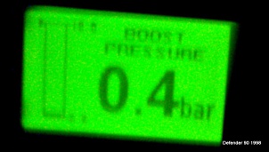

    Usando o carro na rua, depois que a turbina entra as leituras ficaram entre 0.1 até 0.5 bar; Na estrada acelerando bem chegou ao pico de 0.8 bar mas senti que se insistisse mais ela passava disso
    Ainda estou pensando em qual seria o limite máximo para um alerta ... acho que vou definir como 0.9 ou 1 bar
