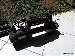

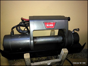

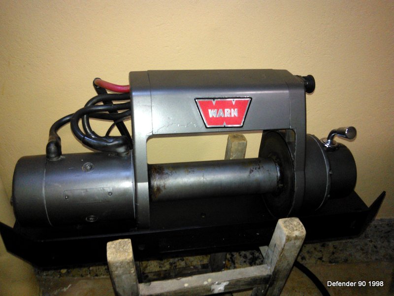

    Estamos de volta depois de algum tempo com o carro parado na oficina pra reparo das luvas do cardã dianteiro, troca das cruzetas, troca dos discos de freio, rolamentos, retentores e uma geral na caixa de transferência para sanar os vazamentos.
    Durante a ausência da viatura, aproveitei pra dar uma geral no guincho, tudo de acordo com o manual de serviço da Warn e com a ajuda desse vídeo nota 10
    JD's DefenderCam 4: Warn XD9000 Winch Rebuild Part1-Testing & Deconstruction - YouTube
    Antes e depois:
    ACHEI minha 90tinha 1998 toda original!!!-06-wp_000007.jpgACHEI minha 90tinha 1998 toda original!!!-1-wp_000057-2-.jpg
    O motor antes e depois:
    ACHEI minha 90tinha 1998 toda original!!!-07-wp_000020.jpgACHEI minha 90tinha 1998 toda original!!!-2-wp_000033.jpgACHEI minha 90tinha 1998 toda original!!!-08-wp_000030.jpg
    Tudo foi repintado com a cor "grafite fosco" para chegar o mais próximo do que era quando original
    ACHEI minha 90tinha 1998 toda original!!!-1-wp_000017.jpgACHEI minha 90tinha 1998 toda original!!!-4-wp_000070.jpg
    As planetárias estavam com a graxa contaminada com lama e a embreagem emperrada por causa de sujeira.
    A graxa velha foi toda removida com solvente e tudo foi beeem lubrificado com graxa nova.
    O carretel foi escovado pra tirar o ferrugem, o mecanismo do freio estava em bom estado apenas com muita sujeira.
    ACHEI minha 90tinha 1998 toda original!!!-09-wp_000073.jpgACHEI minha 90tinha 1998 toda original!!!-10-wp_000075.jpgACHEI minha 90tinha 1998 toda original!!!-3-wp_000037.jpg
    Depois de tudo montado, no teste que fiz ele tá puxando bem e o resultado ficou bom. Vou colocar um cabo sintético e vai dar pra usar esse guincho por algum tempo.
    Eu só não entendo como podem ser esses guinchos tão frágeis em relação à entrada de água e sujeiras. Não há uma vedação efetiva nem na parte elétrica nem na parte mecânica.
    No futuro quem sabe troco ele por algum modelo mais compacto e mais leve, e principalmente mais resistente à lama

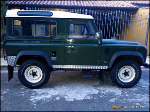

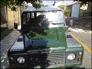

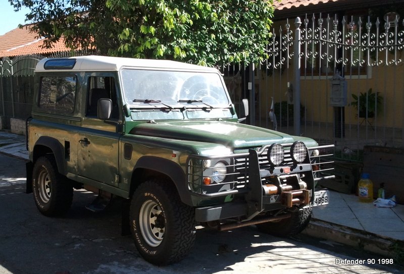

    A danada já está calçada com os sapatos novos 235/85 R16 General Grabber AT e as rodas originais.
    Retirei o quebra-mato, estou em busca de algo mais leve pra instalar o guincho.
    Estou pensando nisso: Barra de Proteção - Defender - Acessórios - LR Defender - Equipamentos para Off-Road - Armazem 4x4 mas ainda não é exatamente isso que procuro
    Sem comparação!
    ACHEI minha 90tinha 1998 toda original!!!-1-foto0108.jpgACHEI minha 90tinha 1998 toda original!!!-11-wp_000038.jpg
    Aproveitando já faço aqui o anúncio, a quem interessar, é um quebra-mato muito parrudo tinha o logo da Warn (não posso precisar se é Warn) mas está em bom estado geral, só precisa de uma pintura nova e tem alguns parafusos oxidados. Faço um precinho camaradíssimo.

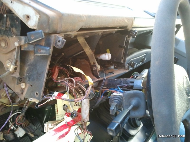

    Uma pequena incursão na parte elétrica.
    Desmontei tudo para instalar o MadMan - EMS 2 , mas como ele ainda está meio perdido no caminho ... ... apenas organizei as coisas, fiz uma boa limpeza e montei de volta.
    ACHEI minha 90tinha 1998 toda original!!!-04-foto0239.jpgACHEI minha 90tinha 1998 toda original!!!-05-foto0240.jpg
    Pretendo trocar as lâmpadas do painel por leds, tem um outro post aqui que trata disso, mas só consegui LEDs para substituir as lâmpadas que iluminam os instrumentos. Falta conseguir LEDs com o mesmo soquete das pequenas que iluminam as luzes espia do painel (na foto).

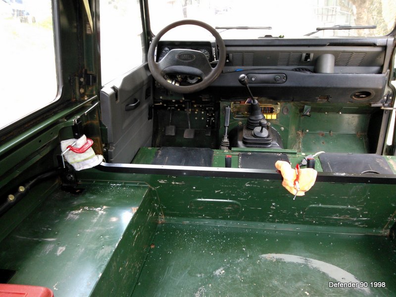

    Atualizando ...
    A serra trabalhou muito nesse fim de semana
    Atenção, usem protetor auricular ao cortar chapas, pois o barulho da serra mais o alumínio em ressonância me deixou com um zumbido no ouvido durante o dia todo Felizmente já passou!
    ACHEI minha 90tinha 1998 toda original!!!-19-wp_000051-2-.jpgACHEI minha 90tinha 1998 toda original!!!-20-wp_000053-2-.jpg

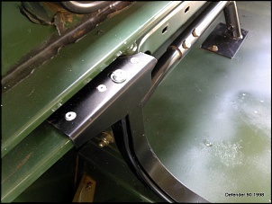

    Como a instalação da barra requer a desmontagem dos acabamentos, deu mais trabalho pra limpar que pra fazer o serviço em si.
    ACHEI minha 90tinha 1998 toda original!!!-18-wp_000050-2-.jpgACHEI minha 90tinha 1998 toda original!!!-01-wp_000063-2-.jpg
    ACHEI minha 90tinha 1998 toda original!!!-03-wp_000065-2-.jpgACHEI minha 90tinha 1998 toda original!!!-02-wp_000064-2-.jpg
    Já a montagem foi tranquila e divertida
    ACHEI minha 90tinha 1998 toda original!!!-04-wp_000067-2-.jpgACHEI minha 90tinha 1998 toda original!!!-05-wp_000069-2-.jpg

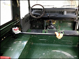

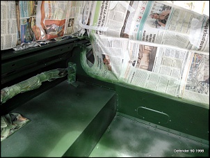

    Depois de tudo fixado no lugar ... foi a vez da pintura

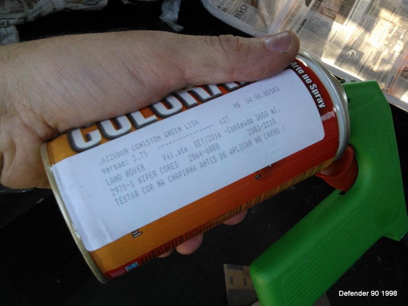

    Consegui fazer a cor do carro (Coniston Green) em spray, como o serviço era pequeno, não precisei de compressor.
    ACHEI minha 90tinha 1998 toda original!!!-06-wp_000075-2-.jpgACHEI minha 90tinha 1998 toda original!!!-07-wp_000076-2-.jpg
    O resultado ficou tão bom que vou encomendar algumas latas a mais para fazer o assoalho inteiro.
    ACHEI minha 90tinha 1998 toda original!!!-10-wp_000081.jpgACHEI minha 90tinha 1998 toda original!!!-09-wp_000080-2-.jpg
    Enquanto a tinta secava, terminei as proteções em chapa-xadrez dos paralamas.
    Assim que eu terminar de montar o interior postarei fotos de antes/depois e farei um comparativo do quanto o banco passa a reclinar a mais com a chapa reduzida (lembrando que optei por reformar os bancos originais).
    Em breve mais novidades,
    Abs!

    Eu também não sabia, e tinha comprado as tintas de retoque originais na Brit-Car
    STC3824VA | PAINT AEROSOL CONISTON GREEN LRC637 | Land Rover | Discovery 2 - 1999 to 2004 | Britcar (UK) Ltd
    Mas felizmente o aerosol não pode ser enviado por correio internacional, aí me reembolsaram o valor.
    Além de mais caro, esses sprays de 150ml não ia dar nem pro começo do serviço!
    Então perguntando em lojas de tinta ouvi dizer que existia a possibilidade, mas ninguém sabia ao certo onde.
    Pesquisando no google achei a dica num fórum de Kadeteiros.
    Custou pouco mais de R$ 30,00 cada lata, você pode ler o nome da loja e telefone na etiqueta da lata postada na foto!
