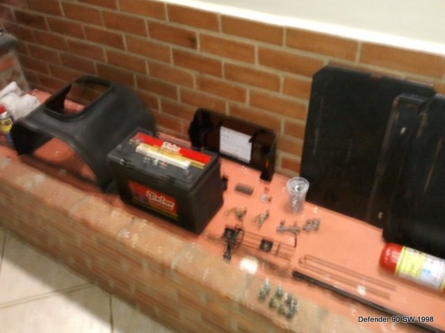

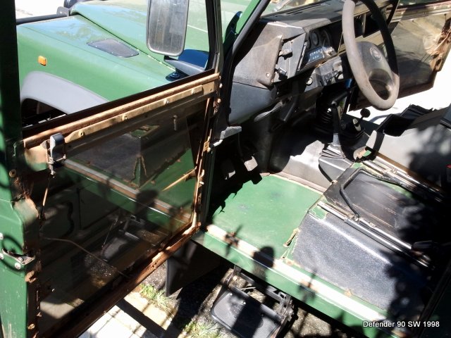

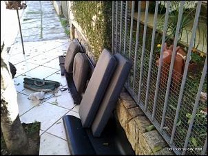

    Removi os bancos, forrações e acessórios do carro, pra ter idéia do que será preciso fazer no interior.
    De cara limpeza pesada, vou remover a graxa velha e dar nova lubrificação nas máquinas de vidro e fechaduras.
    Vou instalar travas elétricas para dar mais comodidade.
    Os bancos traseiros estilo militar e o cubby box foram pra reforma,
    Já os bancos dianteiros estou na dúvida se reformo eles, ou se coloco rally design.
    Pergunta pra quem já tem os rally design: O acento do banco sai para acesso à bateria?

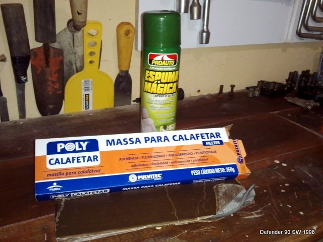

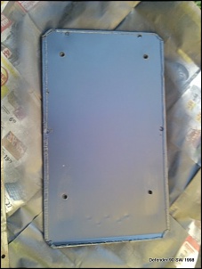

    Estou removendo os parafusos velhos e enferrujados (só saem na furadeira, cortando a cabeça deles!)
    Todos os buracos estão sendo tampados com massa para calafetar, uma espécie de borracha que se molda nas fresta. Os furos maiores estou aplicando manta asfáltica adesiva, cortadas em formado "tampões", por dentro e por fora.
    Os parafusos, vou substituí-los por semelhantes em aço inox depois do revestimento do assoalho.
    Ainda estou em dúvida entre usar Rhino Linings ou alguma outra solução para o assoalho (pintura, chapa xadrez, etc). Quero poder lavar o interior com muita água, e descartei qualquer tipo de forração no chão.
    Cada parafuso e cada pecinha está indo pra lavagem individual, sem pressa. Itens de acabamento quebrados já foram encomendados na Britcar ou na Paddock (travas do forro da porta, partes do painel, pinos das portas, etc).
    Para o forro do teto, a "espuma mágica" foi milagrosa. Como não havia descolamento, fiquei satisfeito sem precisar remover o forro.

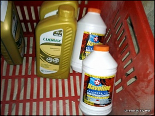

    Fluídos comprados, esperando a hora certa pra entrar

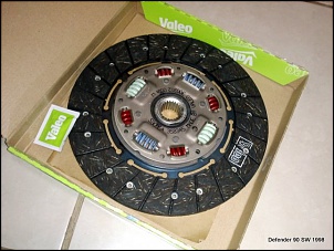

    Enquanto isso, upgrades: Bujões em latão, bomba d'água original com rotor metálico, disco de embreagem da 130 e reforço no garfo da embreagem.

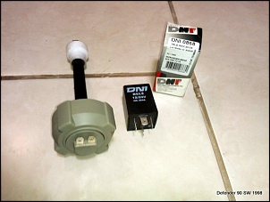

    Sensor de nível de água não pode ficar de fora também.
    Estou usando a solução do colega, postada aqui mesmo no 4x4brasil, usando a tampa original do Range Rover + o Relé DNI
    http://www.4x4brasil.com.br/forum/la...a-de-agua.html (Alarme de falta de água)
    Fica a dica, que o relé DNI 0865 e o 0868 são compatíveis, só muda a polaridade dos pinos. Como é uma adaptação, isso não faz a menor diferença, funcionou perfeitamente.

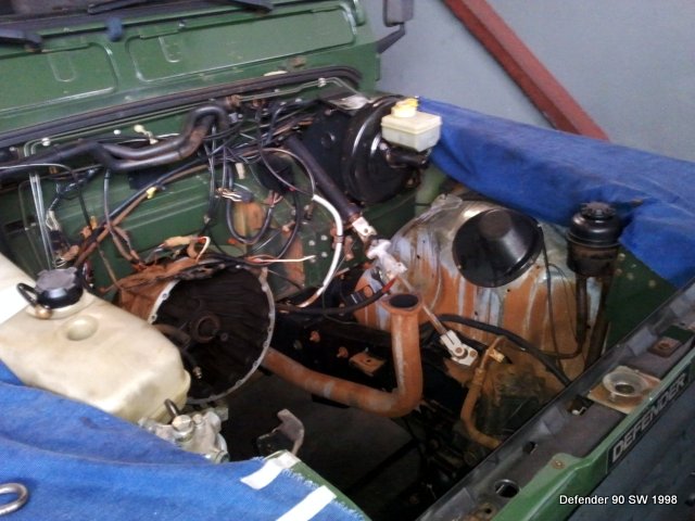

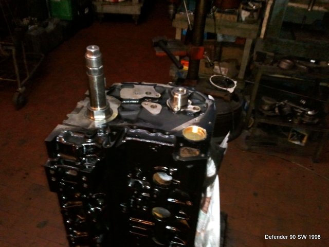

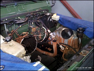

    O motor está fora, é hora de dar a geral em tudo que possa imaginar.
    Preferi fazer logo agora uma retífica e deixei o 300tdi mesmo, ao invés de um upgrade para o 2.8.
    ACHEI minha 90tinha 1998 toda original!!!-20-foto0139.jpgACHEI minha 90tinha 1998 toda original!!!-21-foto0141.jpg
    Ainda temos muita coisa pela frente ... conforme for fazendo vou postando aí

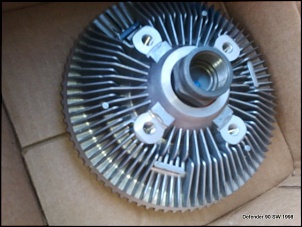

    Fala galera, atualizando a reforma ...
    O motor foi montado de volta, um 300tdi 2.5 novinho em folha ...
    Acoplamento viscoso novo, bomba e bicos refeitos
    ACHEI minha 90tinha 1998 toda original!!!-18-foto0137.jpgACHEI minha 90tinha 1998 toda original!!!-2-foto0151.jpg
    ACHEI minha 90tinha 1998 toda original!!!-08-foto0171.jpgACHEI minha 90tinha 1998 toda original!!!-09-foto0172.jpg
    A turbina foi um caso a parte ... ao funcionar o motor pela primeira vez, ele não parava de queimar óleo (muito óleo, muita fumaça pra todo lado) ... a condenação da turbina era quase certa, exceto pelo fato de não haver folga nenhuma no eixo.
    Espero o carro esfriar para desmontar o coletor e tirar a turbina fora, e enquanto isso eu começo a fazer cotação de uma turbina nova. Quando tiramos o mangote de óleo da turbina, a saída estava fechada com um tampão para evitar entrada de sujeira durante a limpeza das peças a pressão de óleo foi tanta que quase que o motor disparou numa dessas!
    Foi um baita susto, e um baita alívio.

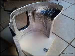

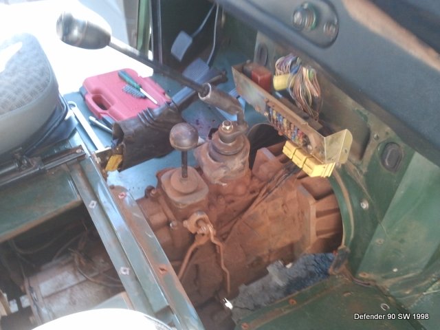

    Em paralelo comecei (a tentar) a trabalhar no isolamento térmico e acústico do assoalho
    Removi a capa do túnel do câmbio e joguei fora aquela espuma nojenta que forra ele por baixo. Substitui por manta asfáltica, mas como a manta só tem 3 mm de espessura, eu apliquei 4 camadas de manta até ter um isolamento próximo ao que a espuma deveria oferecer quando nova.
    As tampas da caixa de transmissão e dos bancos, também forrei com manta.
    ACHEI minha 90tinha 1998 toda original!!!-04-aa_foto0076-15-.jpgACHEI minha 90tinha 1998 toda original!!!-05-aa_foto0076-17-.jpg
    ACHEI minha 90tinha 1998 toda original!!!-06-aa_foto0076-20-.jpgACHEI minha 90tinha 1998 toda original!!!-07-aa_foto0076-22-.jpg
    Dá uma olhada no estado que a coisa estava ...

    No acabamento final eu vou tentar deixar a capa do túnel o mais fácil possível de remover, pois as trocas de óleo e qualquer manutenção por ali é bem mais fácil de fazer.
    Chegaram também as pecinhas plásticas de acabamento do painel e forro das portas. Comprei logo toneladas daqueles grampos que sempre quebram quando é preciso tirar o forro da porta, e outras coisitas mais.
    ACHEI minha 90tinha 1998 toda original!!!-11-foto0185.jpgACHEI minha 90tinha 1998 toda original!!!-13-foto0189.jpg
    Vou ficar devendo fotos do motor instalado de volta no lugar, e minha paranoica obsessão por manter a arrumação dos cabos e mangueiras exatamente na posição original. Tentei a todo custo colocar de volta os malditos suportes com grampinhos plásticos, alguns quebraram, outros eu não achei o quê era pra prender neles, e outros eu até achei mas ou não prendia ou não chegava lá O fato é que evitei usar fitas abraçadeiras, mas tinha hora que não teve jeito mesmo.
    No momento estou desmontando o painel pra brincar de eletricista. Já tirei umas pás de terra lá de dentro!
    Falta ainda dar o trato que a transmissão merece, a caixa de transferência tá vazando, o freio de mão meio folgado, etc ...
