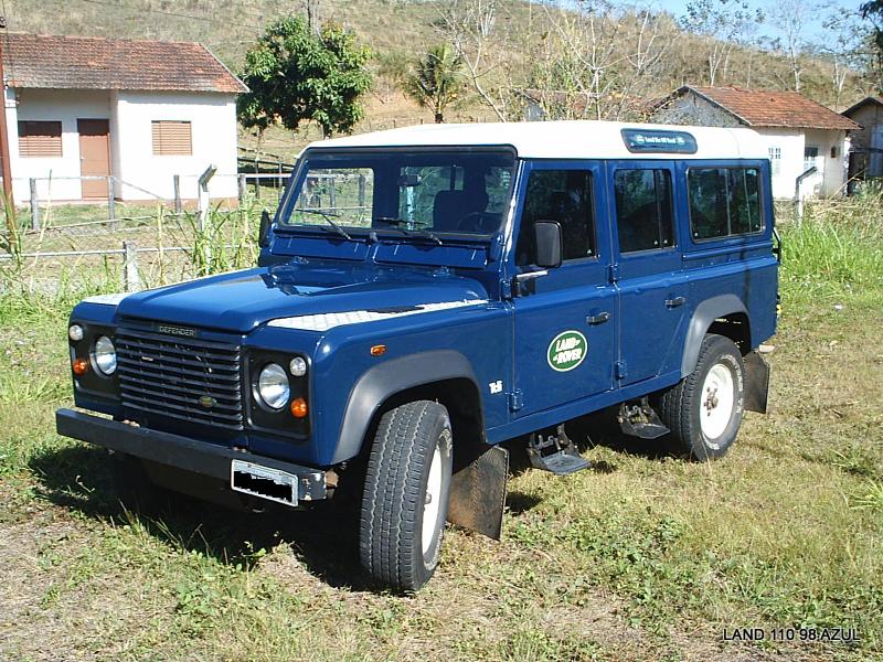

    Eu tinha os amortecedores Rancho na Azulona, minha saudosa 110 SW 1998; Fiquei pouco mais de 1 ano com ela, foi só aparecer oportunidade que o olho cresceu para os "luxos" de uma CSW 2003 e nunca mais tive a diversão despreocupada que essa SW me proporcionava! Só agora estou resgatando isso com a Charrete.
