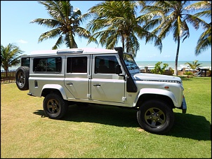

    Bom pessoal venho aqui compartilha com vcs minha felicidade e as mudanças feitas na minha defender 110.
    Antes

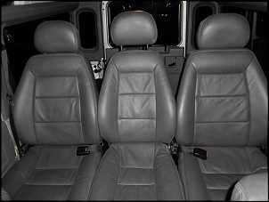

    Primeiras mudanças feitas foram troca dos bancos pelos do renault scenic e adicionei uma 2ª caixa de ar condicionado ao veiculo
    Obs: Ar condicionado R$1,500 ar traseiro + geral no gela saco da frente. os bancos ficaram em torno de R$ 1.000 negociei durante a compra do carro, porém são encontrados com facilidade.

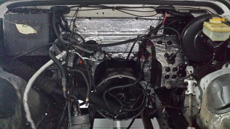

    Em seguida troquei o radiador por um de de caminhão VW que possui uma canaleta a mais, obs esse radiador fica perfeito porém precisa ser cortado também transformei o motor em 2.8 com um kit vendido pela tecno motor, aproveitei para isolar com manta asfáltica.
    Obs? Diminuiu consideravelmente o baralho e calor dentro do carro. valor da modificação não quero nem lembrar já pra por a manta gastei R$200 mão de obra + manta

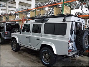

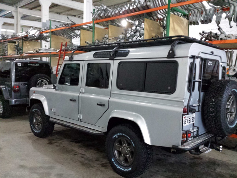

    Depois troquei os pneus pelos 285/75 BF AT e mandei fazer uns acessórios com um monstro aqui de Natal chamado fuinha, tudo feito sob medida, foi feito o estribo, bagageiro, protetor de lanterna, escada, peito de aço, engate bola, troca do silenciador, para barro e o para-choque traseiro foi posto uma chapa de alumínio e um suporte debaixo do estepe.
    Obs: se me lembro ficou em R$2.800 tudo tirando pneus que custaram R$ 899 cada já com frete na dizap pneus.

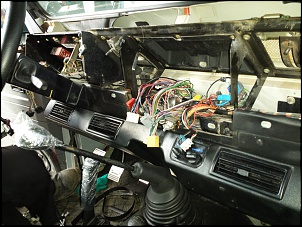

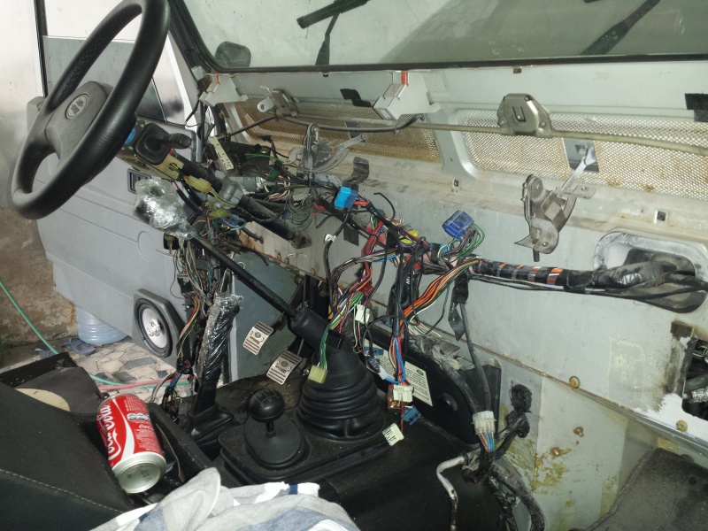

    Depois de um teste de 200km de areia e dunas com o ar ligado o carro se comportou muito bem e a temperatura ficou sempre na metade do marcador em momento algum ameaçou ferver.... após o teste chegou a hora da revisão da temida parte elétrica.
    obs: mão de obra R$ 750 que inclui Revisãoelétrica + instalação de 10 faróis de milha + guincho elétrico + aplicação damanta
    Defender 110 quase terminada !!!-20131212_111429.jpg Defender 110 quase terminada !!!-20131216_140457.jpg Defender 110 quase terminada !!!-20131218_151400.jpg Defender 110 quase terminada !!!-20131226_113449.jpg

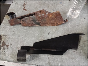

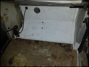

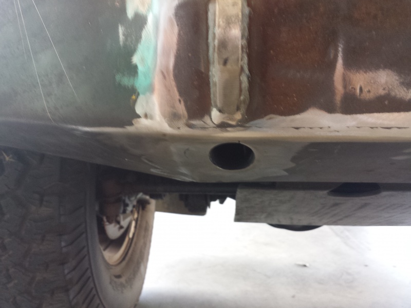

    Nem tudo foram flores olhem oque um dreno de ar condicionado entupido faz
    obs:foram trocadas as 2 chapas do passageiro, agora com chapa de 18mm aço galvanizado valor R$220. Também foi refeito suporte da caixa de ar quente e suporte painel de instrumentos tudo em aço galvanizado by fuinha 2 ultimas fotos quero ver quebrar agora. suportes ficaram no 0800

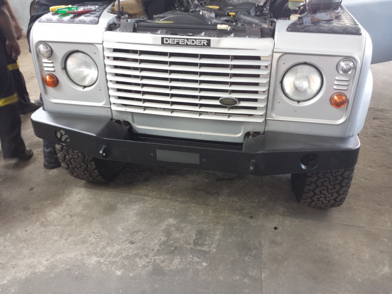

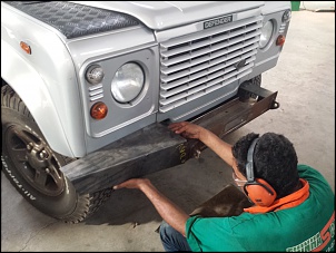

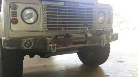

    Em paralelo a revisão da parte elétrica foi feito o para-choque dianteiro by Fuinha. A 3ª imagem e do acesso para uso macaco original.
    obs:R$1.200 para choque dianteiro + R$ 150 da pintura que será feita em outro lugar

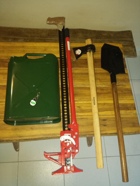

    Como não sou de ferro comprei alguns Mimos
    Defender 110 quase terminada !!!-20130827_190935.jpg Defender 110 quase terminada !!!-20131220_173121.jpg

    Obrigado Átila, hj fui ao mecânico e bati mais algumas fotos. Painel agora com conta giros
    Obs: os faróis de milha q ficam embutidos no para-choque são do gol G5

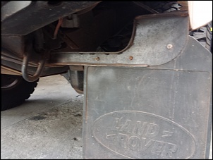

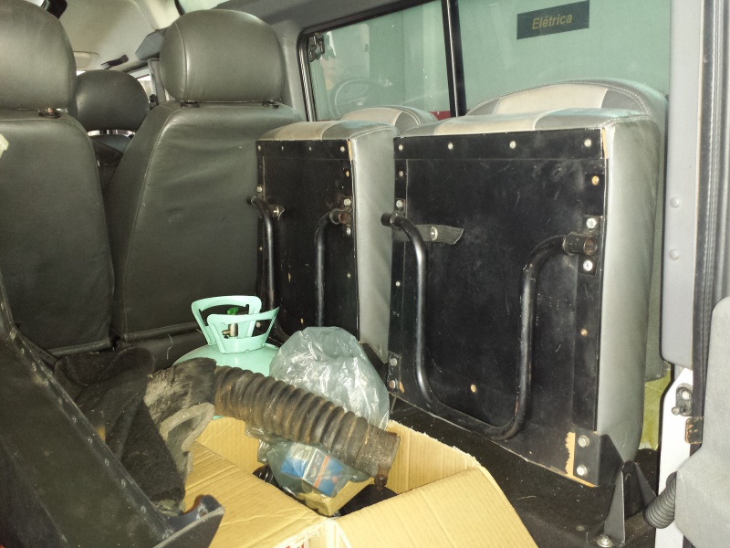

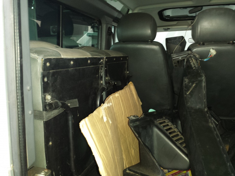

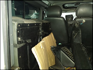

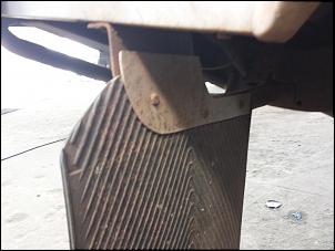

    Hj lembrei de bater foto dos bancos de 90tinha que coloquei atrás
    Obs: Os banquinhos da 90tinha + a borracha do para barro foram trocados pelos 5 pneus antigos do carro
    Defender 110 quase terminada !!!-20131227_112408.jpg Defender 110 quase terminada !!!-20131227_112415.jpg Defender 110 quase terminada !!!-20131227_112319.jpg Defender 110 quase terminada !!!-20131227_112259.jpg
    Infelizmente não pude abrir os bancos de traz pra bater a foto pq o porta malas estava cheio de peças do painel. O suporte do para-barro foi feito pelo fuinha, diz ele que feito dessa maneira o risco de rasgar e menor.
