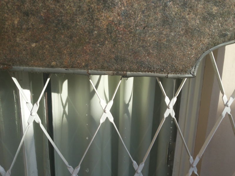

    ahhh, esqueci de mencionar. Os dois tapetes de feltro estavam encharcados...detalhe que hoje não choveu... mas pendurei eles no último raio de sol do dia e chegavam a escorrer um fio de água! :shock:
    Anexo 443008 Anexo 443009 Anexo 443010
    Tenho que resolver esse problema de entrada de água e eu sei que a maior parte entra na porta. Olha a foto que tirei de agua passando pela borracha da porta
    Anexo 443011

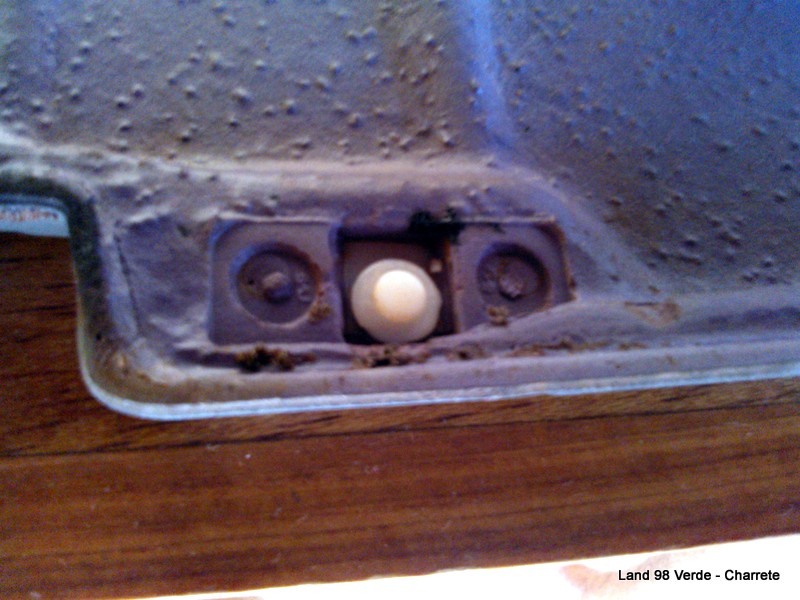

    Um dos pinos estava quebrado, improvisei um novo feito com a cabeça de um rebite e uma arruela colados à base de durepox.
    Só tomei cuidado de arrumar um rebite do mesmo tamanho e deixar na mesma altura, encaixou perfeitamente!
    Anexo 443792Anexo 443793

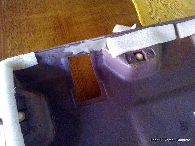

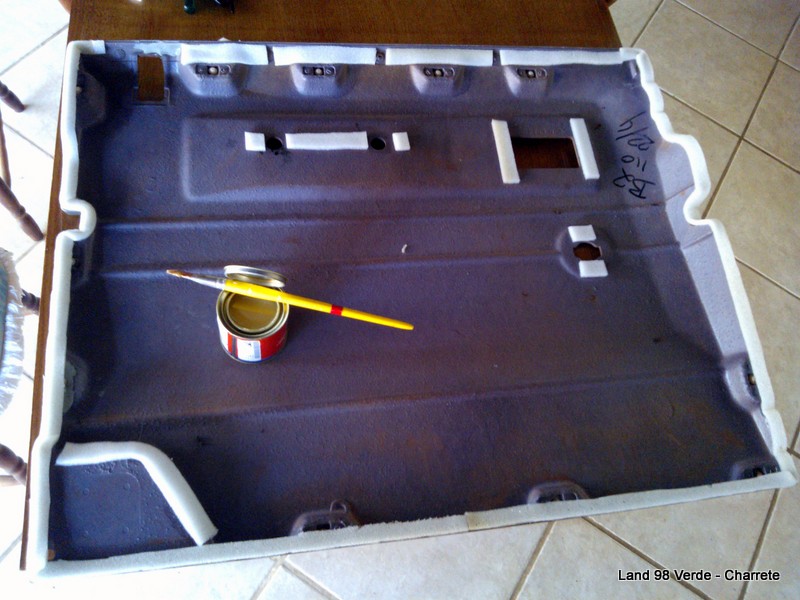

    Originalmente existia uma fina camada de espuma em volta do forro da porta. Com o tempo ela vai ficando compacta e suja.
    Removi toda a espuma e colei uma nova. Aproveitei para isolar outras áreas de contato também com espuma.
    Anexo 443794Anexo 443795

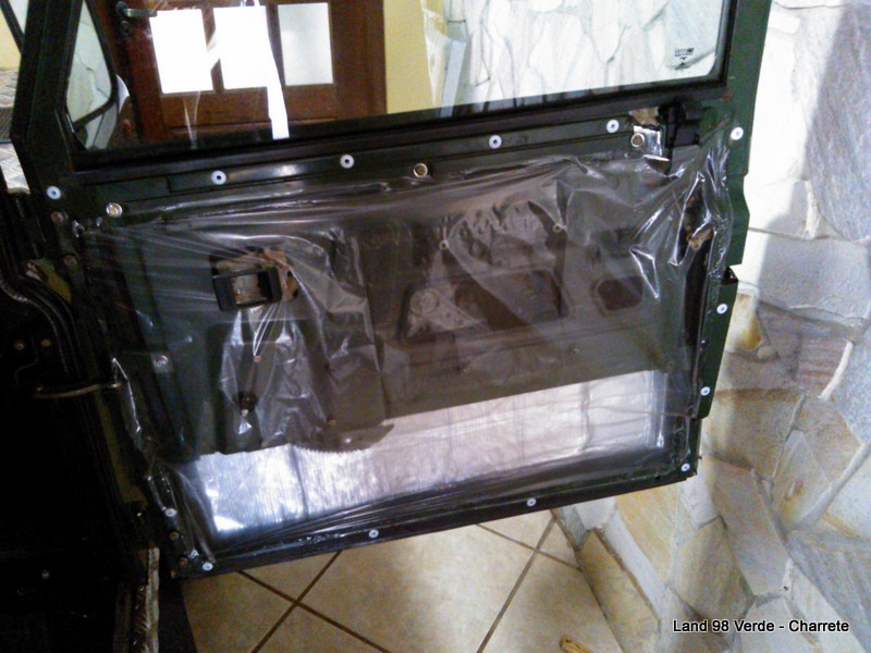

    A cortina original que ficava por baixo era lama pura, não deu nem pra usá-la como molde.
    Comprei um plástico de textura semelhante e colei com fita dupla face. Não consegui encontrar nada similar àquela cola parecida com um piche que gruda a cortina.
    O forro montado com peças novas ficou 100% firme e não vibra nada agora!
    Anexo 443796Anexo 443797

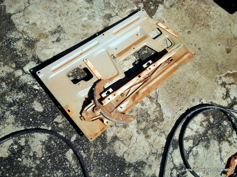

    Sim, desmontei, tirei a graxa velha e lama com desengraxante e lubrifiquei com óleo de máquina nos pinos e graxa molikote nos trilhos e cremalheira.
    Anexo 443849Anexo 443850
