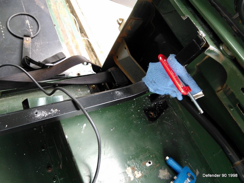

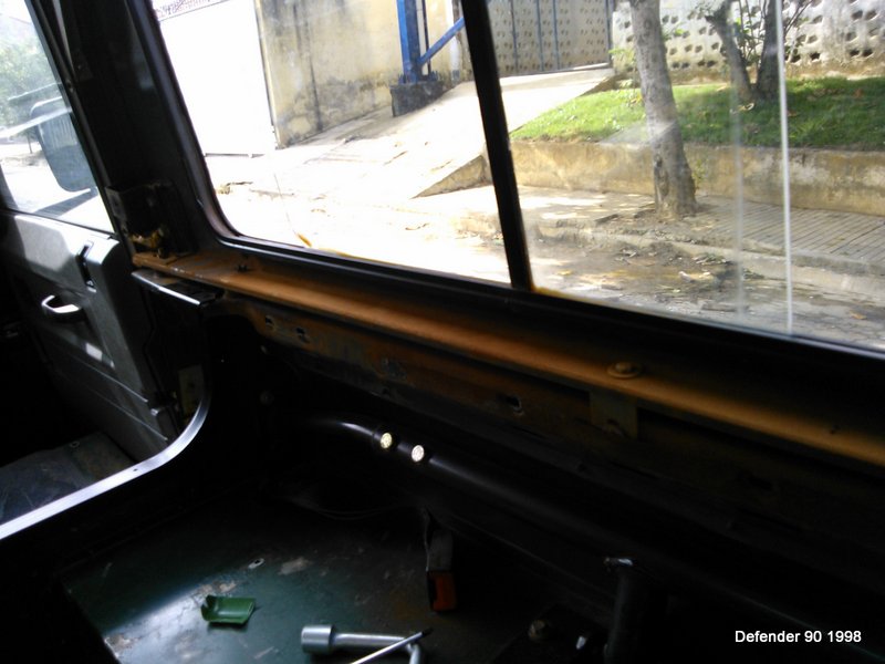

    A serra trabalhou muito nesse fim de semana
    Atenção, usem protetor auricular ao cortar chapas, pois o barulho da serra mais o alumínio em ressonância me deixou com um zumbido no ouvido durante o dia todo :stop: Felizmente já passou!
    Anexo 436726Anexo 436727
    Como a instalação da barra requer a desmontagem dos acabamentos, deu mais trabalho pra limpar que pra fazer o serviço em si.
    Anexo 436728Anexo 436729
    Anexo 436730Anexo 436731
    Já a montagem foi tranquila e divertida
    Anexo 436732Anexo 436733

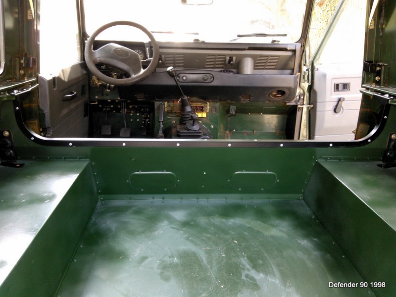

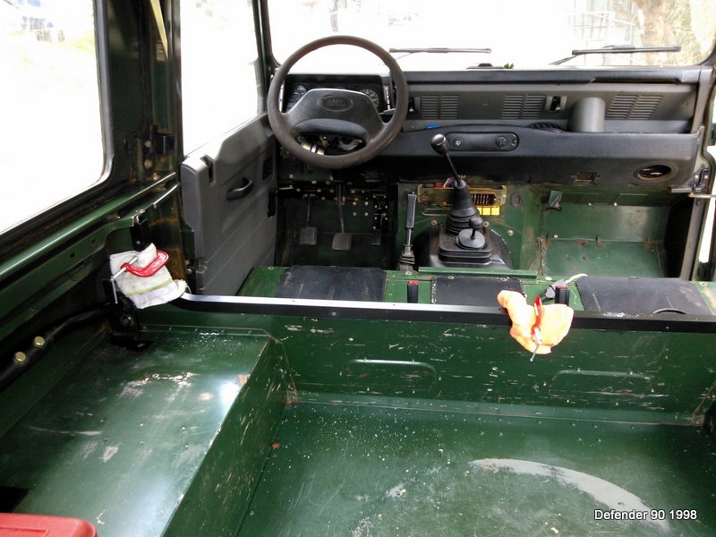

    Depois de tudo fixado no lugar ... foi a vez da pintura
    Consegui fazer a cor do carro (Coniston Green) em spray, como o serviço era pequeno, não precisei de compressor.
    Anexo 436734Anexo 436735
    O resultado ficou tão bom que vou encomendar algumas latas a mais para fazer o assoalho inteiro.
    Anexo 436736Anexo 436737
    Enquanto a tinta secava, terminei as proteções em chapa-xadrez dos paralamas.
    Anexo 436738
    Assim que eu terminar de montar o interior postarei fotos de antes/depois e farei um comparativo do quanto o banco passa a reclinar a mais com a chapa reduzida (lembrando que optei por reformar os bancos originais).
