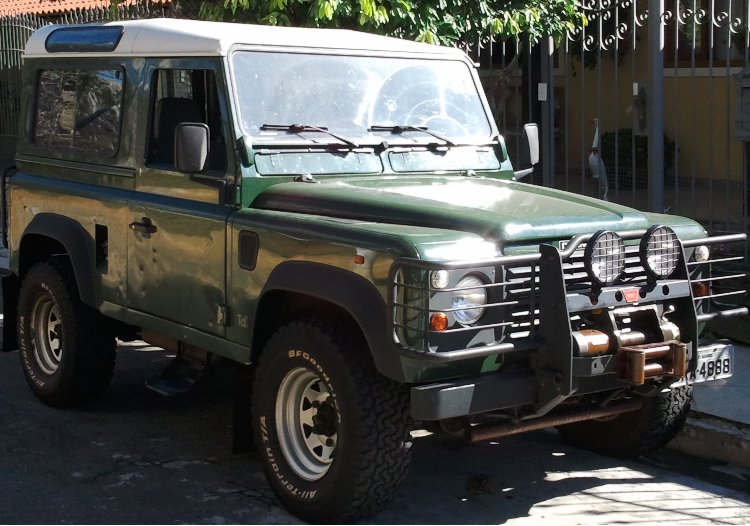

    Segue uma foto que tirei hoje de manhã, antes de começar a limpeza pesada.
    O carro é quase um vaso de cerâmica ... tem crostas de barro cozido pra tudo quanto é lado.
    Como ele não tem ar-condicionado, suponho que o ex-dono andava com janelas abertas e poeira na cara o tempo todo.
    O forro do teto está bege escuro, tem crostas de lama tudo.
    Hoje eu desmontei o interior todo, tirei os bancos, cubby e desmontei as portas. Faxina com muita água e sabão. E dei uma geral na máquina dos vidros, que estavam emperradas de tanta sujeira.

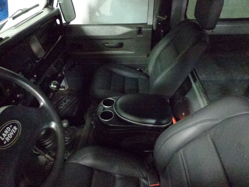

    Segue a foto do ar condicionado instalado. A instalação foi tranquila, o painel da 93 tem as mesmas dimensões desse ar condicionado, ele era de uma Defender 2009 que capotou e deu perda total. Está esfriando bem depois que eu vedei os pontos de fuga do carro. Veio junto o radiador do ar, dutos, compressor, painel com difusores e evaporadora, enfim, tudo.
    Foi o Anderson quem fez o serviço, e recomendo.
    ACHEI minha 90tinha 1998 toda original!!!-dsc00033.jpge a foto
