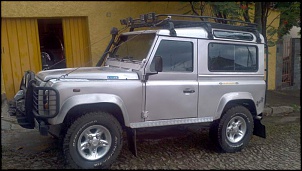

    Vou deixando de "recordação" (ou não) a foto da 90tinha que tirei no domingo...
